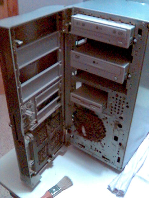

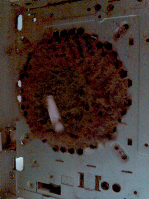

    Precisamente hace poco un amigo me comento que quería sustituir su tarjeta gráfica 6800 GT por una más nueva, porque decía que no movía juegos como lineage i, o GTA san Andreas. ¿Qué con un Pentium 4 3,4 Ghz, 2 Gb de Ram y una 6800 GT no mueves esos juegos? -le dije ofendido porque era un ordenador que yo le había montado-. Así que pensé en sistema de seguridad de Intel, que cuando sobrepasa la temperatura máxima baja la velocidad para bajar la temperatura. Así era, cuando forzaba la CPU bajaba hasta 1,2 Ghz de los 3,4 Ghz originales totas nada.
    Se trajo el ordenador a casa, y el problema era el siguiente:
    El disipador original de Intel se había aflojado, cosa rara, pero así era y no hacia presión en la CPU, haciendo que subiera hasta cerca de 90 grados como el tuyo, nada, limpias la pasta térmica seca con un trapo limpio y seco, y colocas correctamente el disipador y punto, temperaturas de 40º normales.
    Además, el tío no había limpiado nunca el ordenador, con lo cual las rejillas de los ventiladores. Bueno, adjunto fotografía del ventilador frontal, porque las rejillas no se veían.
    Posdata: si, en efecto la cosa blanca alargada que se ve pegada en la rejilla es una colilla.

    Gran colilla. Veo que los ordenadores guarros son los que se ponen más calientes, extraña coincidencia.

    Yo los he visto mucho peores. Por el color de la pelusa se sabe si el dueño fuma o no.
    Has ganado un gallifante, ya que mi colega parece una chimenea andante. No hice fotografías de la tarjeta gráfica 6800 GT, pero al limpiar con alcohol el disipador el trapo salía amarillo-marrón, vamos, una guarrada.
