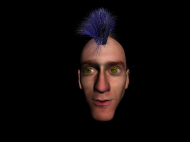

    Extraterroide, como te dije, aquí va mi primera experiencia con pelo en 3dsMax 8, solo toque un par de botones(estoy investigando sobre el tema, ahora encontré un tutorial de Roger, vamos a ver).
    No sé qué pasa con la vista cámara y perspectiva, me deforma la geometría saladamente, como verás, pero el pique que me tiraste con las normales finciono.
    Cuando le agarre la mano al pelo te mando algo más digno.

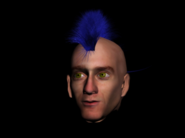

    Extrterroide. Te mando una en vista user, aunque no se renderiza el pelo. Te muestro la geometría tal cual es. Pasa que es mi hijo y cuando se vio largo, flaco y deformado.
    No podía creer que lo hubiera levantado al foro.

    ¿Ese es tu hijo? ¿tu hijo lleva el pelo así? Que estaremos criando. Ahora en serio, yo poco puedo ayudarte en cuanto a creación de personajes, no es lo mío, en cuanto al pelo, yo lo uso para poner césped y en alguna ocasión para alfombras, es cuestión de que le des caña a la tijera y el peine de 3ds Max y lo quedes como más te guste, luego dependiendo con que lo estés renderizando, puede que te traiga cuenta convertir el pelo en polígonos. Un saludo.

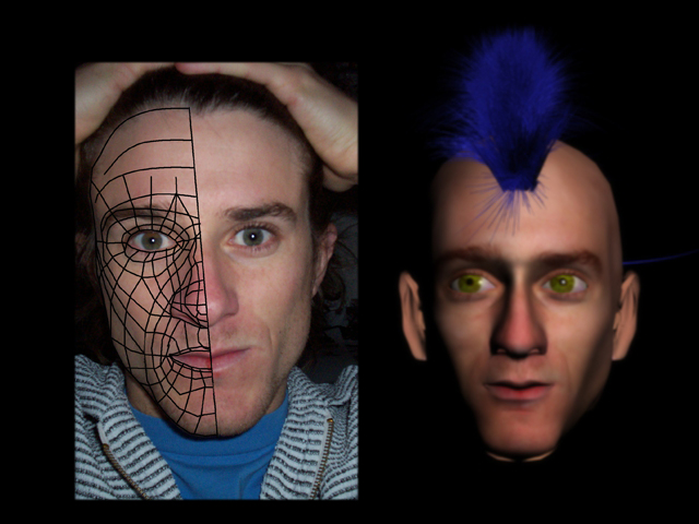

    Foto del nene con guías de Maya en Adobe Photoshop. No esta iual, pero tiene un parecido. Ah, decirme (si todavía andas por ahí.) que puede estar pasando con vista cámara, que deforma así?

    Problema al poner pelo a geometría poli edit
    Pues será el punto de fuga, es normal, son vistas con un cierto punto de fuga, si no lo tuvieran, no serían vistas de cámara o perspectiva, en la vista cámara puedes arreglarlo controlando el Fov de la cámara, ponle un 35 milímetros, pero seguirá con un cierto punto de fuga. Un saludo.
