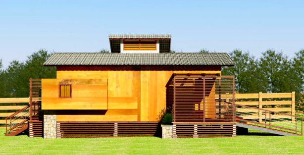

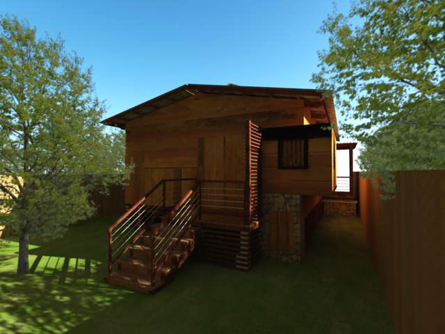

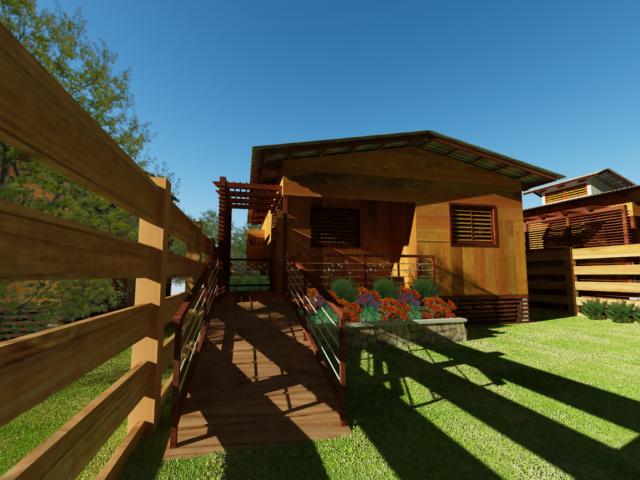

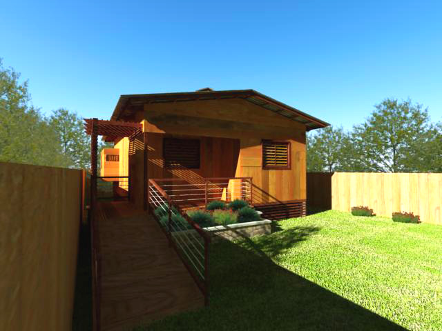

    Bueno antes que todo, este es lo primero que hago después de leerme varios tutoriales, de libre distribución de Vray y 3ds Max, (pero ya era hora que subiera algo desde hace años que le andaba ganas al 3ds Max), estoy en el paredón, les recuerdo que es lo primero que saco (claro que me falta muchísimo), pero quería compartirlo con ustedes que me han ayudado mucho ya sea con sus preguntas o sus respuestas sé que no es la gran cosa, pero algún día volteare para atrás y mirare mi primer render y seguro me producirá alguna sonrisa, pero no dejare de estar orgulloso de el, sé que tengo muchos problemas de iluminación, mapeo, no he podido lograrlas muy bien, pero seguiré tratando, aceptos todas las críticas, disparen a matar, pero les agradeceré si las acompañan con algún consejo o tips para mejorarla.
    Bueno la iluminación es con Vray Sky e Vray Sun, está de más decir que con Vray 1.5, max 7, modelado en AutoCAD, y me baje una versión gratuita de Archivision y unos cuantos RPC gratis de la misma página, que creía quedarían un poco mejor(pero), la grama la hice con Vray displacement que me no quedo tan bien, además de ponerme super babosa la máquina, parece alfombra, pero seguiré tratando y aprendiendo de ustedes, muchas gracias amigos del foro.
    Seguiré intentándolo y subiré más imágenes.
    Si este mensaje no es aquí ruego a algún moderador me escuse y lo remita al lugar indicado.

    No, está muy bien, pero así son los foros. Mi consejos:
    -Renders ma grandes, estos son enanos.
    Usa un método de antialiasing mejor, siluetas poco definidas.
    Pon más samples de render por favor, dos minutos más de render no matan a nadie.
    Yo pondría alguno objetos más, tipo cosas de casa y etc, para dar más juego visual.
    La iluminación está muy bien, pero cuidado con las quemadas a blanco.

    Tiene buena pinta.

    Quizá las zonas oscuras quedan demasiado oscuras.

    Y las claras muy claras o ¿no? Me gusta.

    Pues yo diría que tiene mucho contraste.

    Esa esa esa era la palabra, contraste.

    Bueno ahora contesto. A waya:
    -Renders ma grandes, estos son enanos. Te refieres a la resolución y al tamaño de la imagen o al espacio de renderizado, me refiero espacialmente, (la casa y sus alrededores).
    Cuál me recomiendas? Ahí tengo adaptivesubdivisión con parámetros min -1 y max 2 lko que bien por defecto creo, y el filter : área, y como crees que lo mejoraria.
    Más imágenes te refieres, más vistas si es eso, en eso estoy ya pronto subiré más.
    Buen consejo eso haré.
    Como le redujo eso, subiendo el turbidity y ozono del Vray Sun y el Vray Sky podría funcionar, bueno intentaré, además que tengo en el GI en el primer rebote Irradiance Map y en el segundo Quasi Montecarlo y valor 1,0 a los dos como viene por defecto.
    Bueno espero me ayudes un poco más y muchas gracias.
    A geomesil,Jorge, klopes y Pigo, bueno lo del contratse creo que intentaré en Adobe Photoshop, pero la verdad no sé cómo iluminar un poco más esas áreas oscuras de las sombras.
    Bueno seguiré intentando subiré más imágenes no se pierdadn por favor.

    Aparte de lo que ya te han comentado, yo las veo muy saturadas.
    Pero la verdad no sé cómo iluminar un poco más esas áreas oscuras de las sombras.
    Prueba a subir el valor de dark en el Color Mapping. Saludos.
