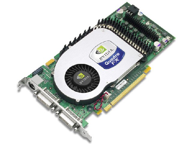

    ¿Podrías poner una fotografía de la tarjeta? Así terminamos antes que imaginandomelo.

    Muy bien. Esta es la tarjeta.
