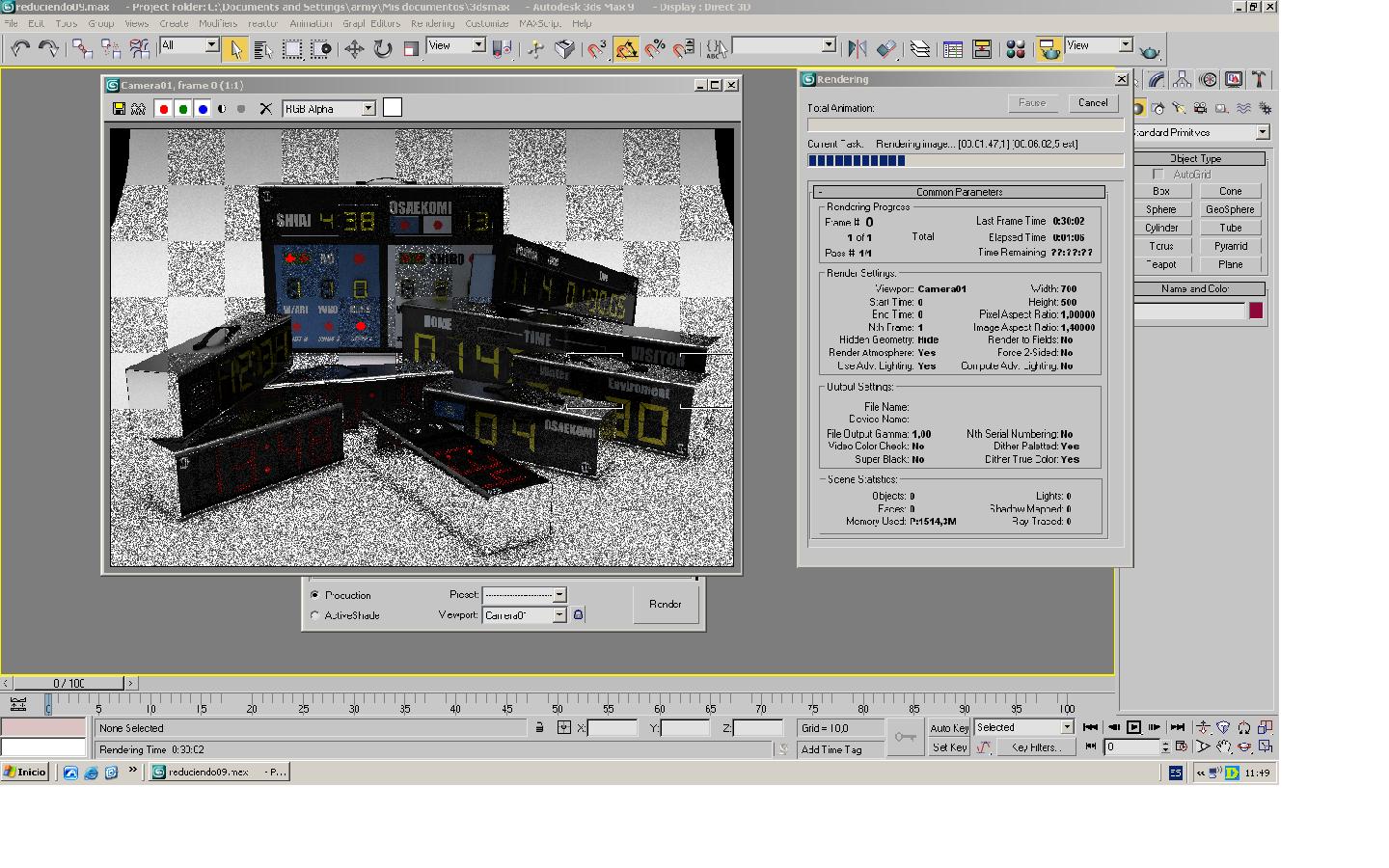

    Buenas queridos 3dpoderianos. Tengo una consulta para hacer. Tengo una escena de relojes y todos cromados, mi problema es que cuando hago el render hace 7 prepasadas, y casi terminando la séptima se cierra el 3ds Max automáticamente sin tirarme algún error o alguna puteada como acostumbra el Windows.
    Alguno sabe cual podría ser el problema?
    Ahí hay un printscren de mi escena haciendo el render, pero en mala calidad.
    Desde ya muchas gracias.

    Yo te doy una idea a ver si te vale. Mira los materiales de cada objeto y sobre todo el número de subdivisiones en la reflexiones y refracciones. Si tienes subdivisiones de 50, como suelen traer algunos materiales de biblioteca, se puede chinar tu PC haciendo cálculos. Mira a ver si esta activado use interpolation, aunque no aumenta el tiempo de render notablemente, sí aumenta el número de prepases.
    A ver si te sirve. Saludos.

    De hecho se cuelga por memoria hay que bajarle
    Puedes bajarle la cantidad de passes en Vray Irradiance Map en min rate 2 y max rate 0, y en vrqmc sampler le bajas. El noise threshold a 0.0.
    Subele a 16 las subdivisiones de las luces(si es que tiene Vray Light).
    Y bájale las subdivisiones a los materiales(12), no le coloques interpolación, no le da un buen aspecto.
    Listo con ello tienes buena calidad sin necesidad de tantos passes.
    Posdata : si quieres más calidad activale detail enhacement. Suerte.
    Atentamente.
