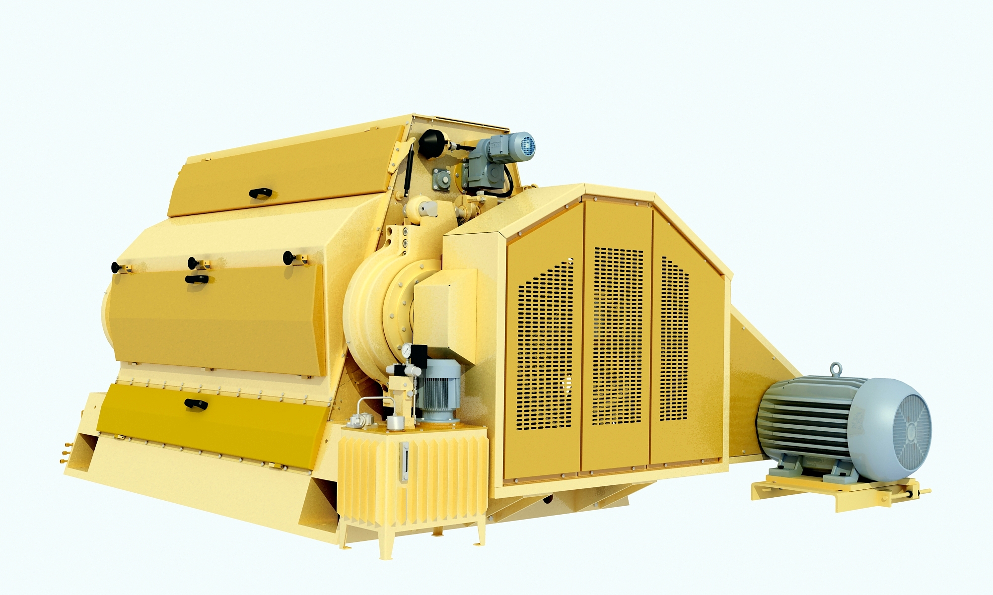

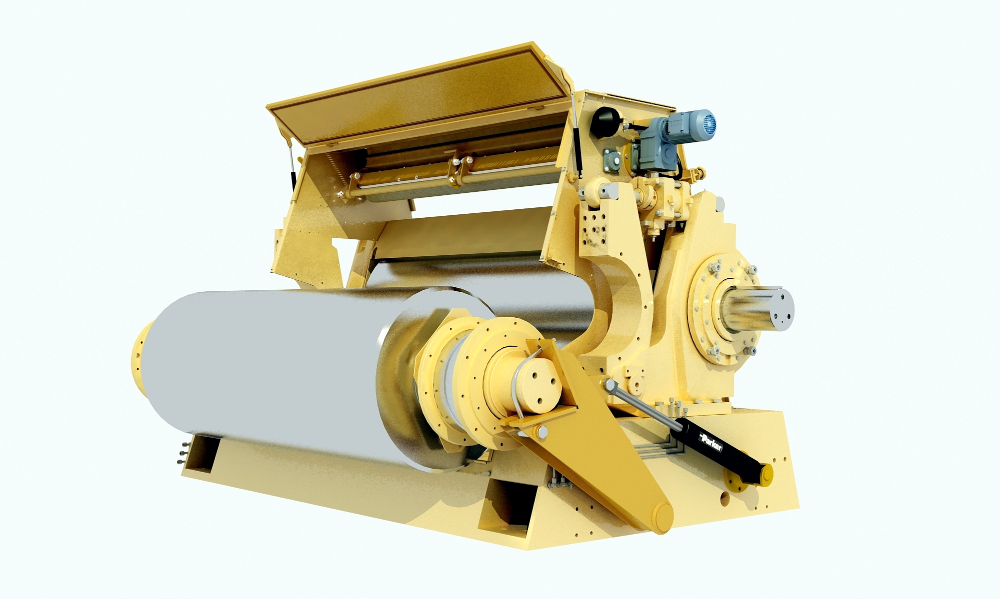

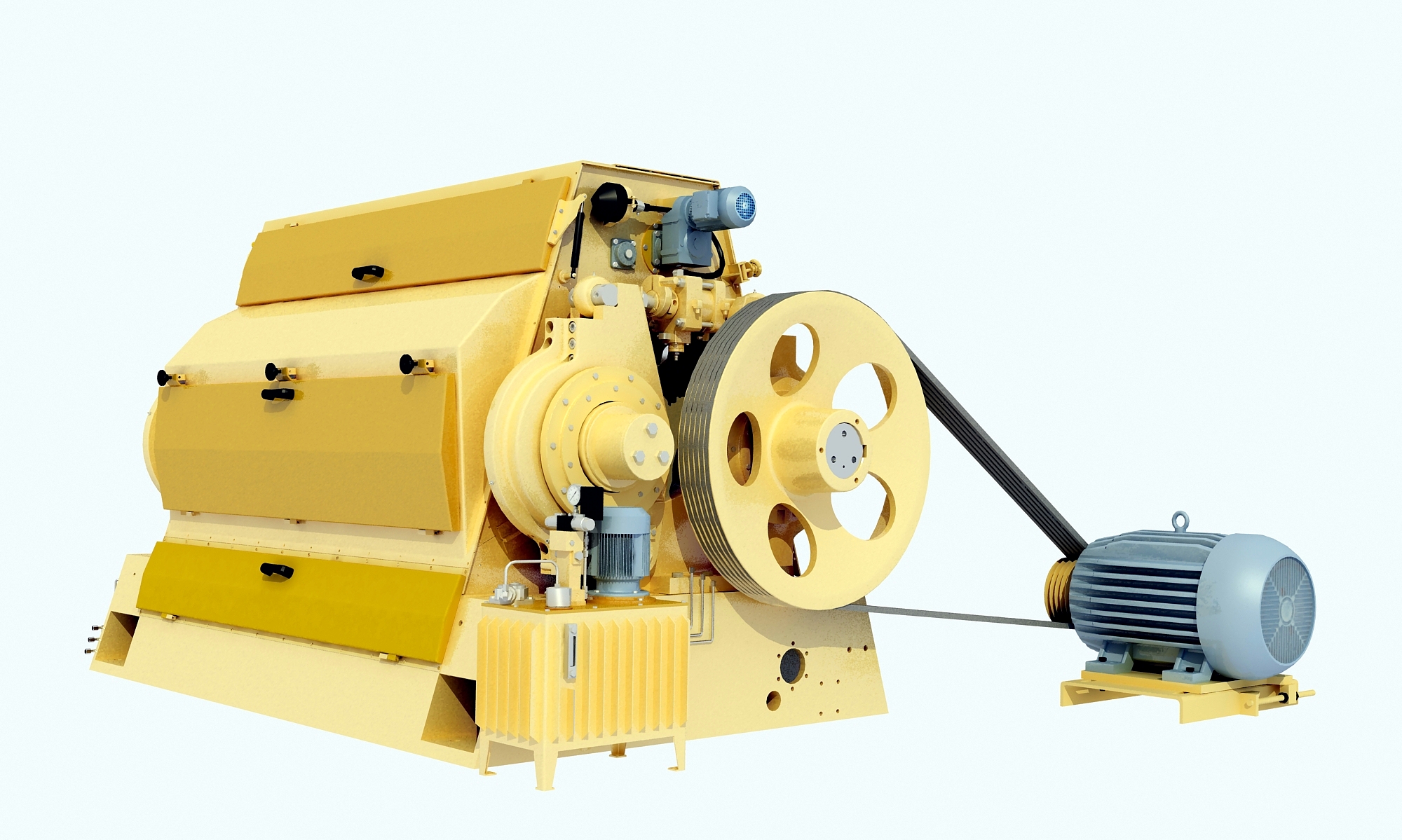

    Bueno, ya no se más que hacer para que se vea mejor. A esta máquina la hice con 3dsMax 9, Vray y Corel. Espero que les gusten como quedo después de varias presentaciones con distintas pruebas que he hecho. Saludos.

    Buen trabajo de modelado. Los Shader les falta subdivisiones para el Glossy, se aprecia claramente el grano por falta de ellos, la iluminación es muy plana, le vendría muy bien una iluminación especular (luz directa/intensidad lumínica) más fuerte que marcara bien las sombras, quizás la iluminación difusa (luz indirecta, luminancia) la tengas demasiado fuerte y robe muchas sombras y volúmenes, un plano o algo debajo para que proyectase sombras sobre el suelo le hubiera dado más profundidad y se entenderían antes los volúmenes. Un saludo.

    Que envidia de modelado. Estoy con extraterroide. Una iluminación más trabajada le haría ganar muchos enteros.

    Déjalo así. Si no nadie va a creer que es 3d.

    Hola Daniel, si quieres intentar un ejercicico de cámara e iluminación, aquí va. Mete cada máquina en un cilindro blanco (gris 85% aproximadamente), cerrado arriba, abajo y bastante más ancho y alto que la máquina (el doble aproximadamente).
    Ubica una cámara y fíjate que lente da mejor.
    Busca el mejor ángulo para cada equipo.
    Pone luces arriba, a la izquierda, a la derecha y atrás.
    Todas luces son vraylhight con pantallas bastante grandes.
    Todas van rebotadas sobre el cilindro. (es decir ninguna es directa a la máquina).
    La de mayor luminosidad es la de atrás y es la única que lleva sombra.
    Las laterales y la del frente son de relleno y vas viendo que intensidad te conviene más, (aveces alguna se puede eliminar).
    Es mucho trabajo (mínimo 30 renderizados en baja resolución) pero el resultado final puede ser sorprendente.
    Tu trabajo de modelado es muy bueno.
    Buena suerte y cualquier duda lo vamos viendo.

    Una cápita de AO creo que le vendría como anillo al dedo.

    Lo que te conviene hacer es exportar tu archivo a *.sat y luego desde el AutoCAD importarlo y guardarlo como dwg. Luego lo importas con 3dsMax y el resto lo terminas ahí. Saludos.

    Uh, pero esta imagen ya es vieja, prometo buscar la actualizada.
    De todos modos, voy a utilizar tus consejos. Gracias.
