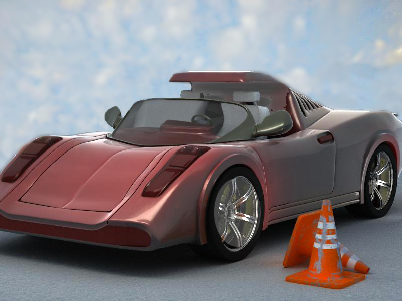

    Hola quería saber que les parece el auto que termine todavía le faltan detalles, pero lo puse para que me digan cómo está quedando el tema de la iluminación ya que ese tema se poco y nada todavía no vi sobre iluminación y quería saber su opinión desde ya gracias.

    Que es del play móvil o alguno de desesperados? Yo veo una cosa muy rara.

    Flagg perdón por no ser tan bueno como tu a lo mejor, pero es mi primer modelado y solamente hace 6 meses que estoy con el 3dsMax obviamente no me va a salir uno perfecto, pero con tu poca ayuda seguro que no y podría ser menos hiriente que pasa tienes un mal día y te desquitas con los new yo pedía consejos no cosas hirientes como dices tu es lo que mejor pude hacer por eso pido ayuda, pero gente como tu veo que aporta poca, pero lástima bastante.

    No te pongas así asno, que lo único que te ha preguntado es que, si es de juguete, porque realmente es la impresión que da y como no lo has especificado en tu mensaje.

    Bueno Caronte tu me podrás ayudar entonces? No es de juguete es un auto supuestamente real quería hacer, quisiera saber si podrían ayudar a lograrlo ya que solo no puedo por falta de conocimiento, me ayudan?

    Creo que de lo que menos te tienes que preocupar de momento, es de la iluminación, tu coche no está a escala, si te fijas, por ejemplo, el retrovisor es enorme en comparación con el volante, las juntas de las puertas y demás partes están demasiado redondeadas, tienen que ser más duras y sin abombamientos, has usado el mismo material para las yantas que para el freno y el interior de la rueda, los faros no son faros, parecen intermitentes grandes, etc.
    Yo de ti dejaría este para hacer un render de un coche de juguete (que lo puedes dejar como esta) y el próximo ya te saldrá mejor en futuros trabajos, asegúrate de usar buenas referencias, fotografías y blueprints.

    Gracias Caronte voy a seguir tu consejo es el primero y no tengo mucha experiencia y eso de las fotografías de referencia solamente utilice las que dibuje tu tendrías algún modelo de auto que modelaste para ver?

    Aquí tienes un montón de blueprints para que modeles coches correctamente: the blueprints - Reference image database - 21500+ blueprints online.
    Y las fotografías las puedes encontrar buscando en google-imágenes por el nombre del coche que estés modelando. Suerte.

    Disculpa si te ofendí, no era mi intencíon. Me pareció una fotografía de un coche de juguete. Nos puedes enseñar un alambre?
    Mis disculpas de nuevo.
