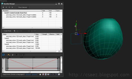

    Hola, hace poco colgué en mí blog un par de vídeos donde muestran los Rigg faciales que hice para anciedades y otro proyecto que estamos terminando y me he encontrado con mucha gente me ha preguntado cómo se hace ese tipo de controles, pensando en eso improvisé un video explicando cómo funciona el sistema y mostrando las herramientas en 3ds Max que nos permiten llevarlo a cabo, no es nada del otro mundo, pero si alguien siente curiosidad por enterarse cómo funcionan internamente Riggs como este o este quizás le pueda servir.
    En el vídeo traté de explicar la idea detrás de lo que hacemos por lo que supongo que, con cierto conocimiento del software que usemos se puede traducir a cualquier programa, yo manejo XSI y para hacerlo es prácticamente lo mismo salvo que las herramientas tienen otro nombre.
    Pues nada, les dejo el enlace y espero que les sea útil.
    Un saludo.
    Edito: he adjuntado el vídeo al foro.

    Felicitaciones César. Acabo de verlo y sólo puedo decir que es excelente: claro, conciso y directo. He descubierto muchos detalles nuevos que aprender y aplicar.
    Agrada mucho cómo se pueden develar algunos misterios de animación en pocos minutos.
    Felicitaciones nuevamente. Un gran aporte que ya forma parte de mi biblioteca.
