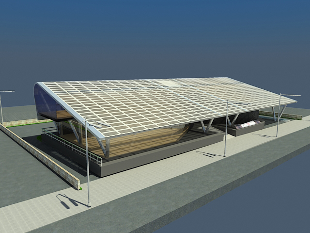

    Buenas a todos. Este es mi primer mensaje en el foro, aunque sigo mucho con normalidad desde hace un par de meses este foro y me está ayudando mucho en mis trabajos.
    En estos momentos estoy trabajando en una nave la cual tiene muchos tipos de vidrio y los tiempos de render son muy grandes y me gustaría si alguien me podría ayudar a conseguir una configuración buena, la única luz que tiene puesta es una Vray Sun y los materiales con todo Vray material, utilizo el 3dsMax 9 con el vay 1.5.
    Aquí os dejo la imagen y a ver si alguien podría echarme una mano. Muchas gracias por anticipado.

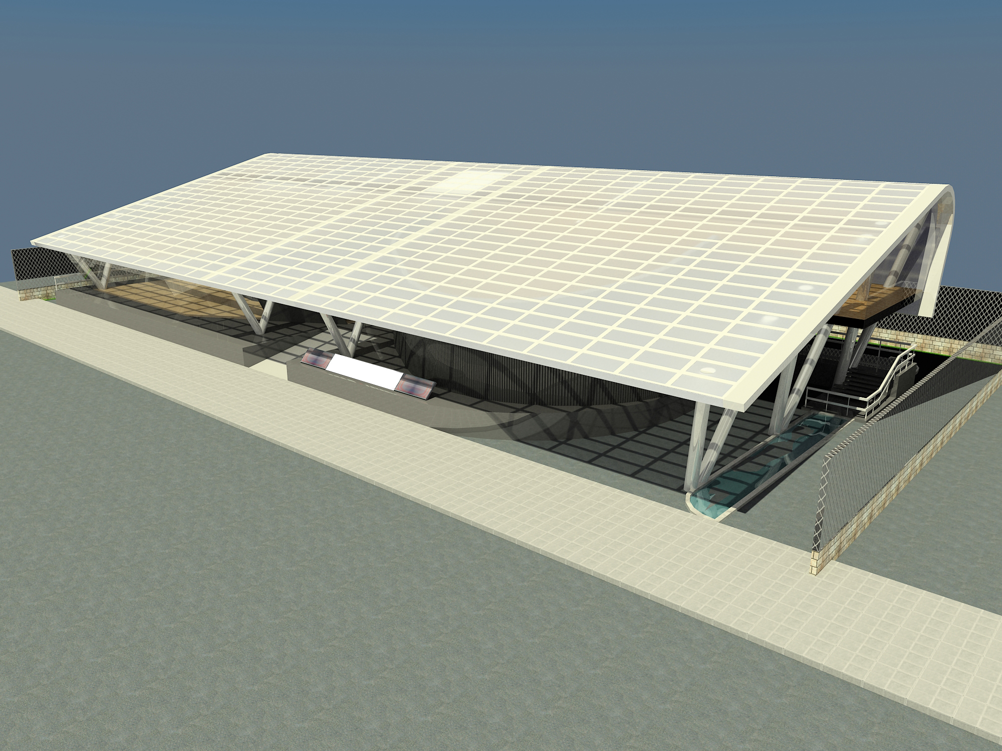

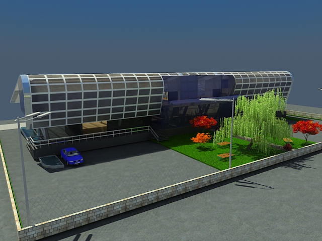

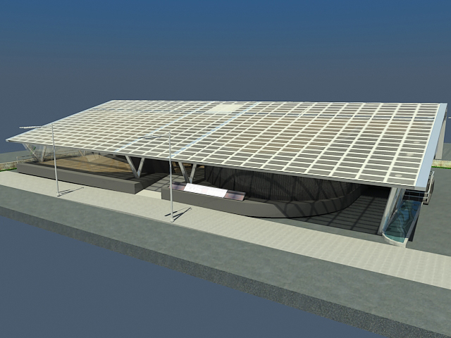

    Tras haber buscado mucho en internet y haber realizado diferentes pruebas de configuraciones y de diferentes materiales estas son las imágenes que he conseguido, están sacadas a una resolución de 640x480 y me han tardado 1 hora aproximadamente.
    Os pongo la configuración que he utilizado para ver si alguien podría echarme una para bajar los tiempo de renderización o la calidad del mismo.
    Image sampler: adaptive subdvisión y Catmull Rom.
    Adaptive subdivisión image sampler: min -1, max 2, Clr Tresh 0,1.
    Indirect ilumination: activado solo refractive, saturation 1, contrast 1, contrast base 0,5, primary bounces 1 Irradiance Map, secoudary 1 Quasi-Montecarlo.
    Irradiance map medium, hsph subdivisiones 20, interp, samples 10.
    Quasí monmtecarlo: 20,3.
    Caustics desactivado.
    Environment el Vray Sky.
    Rqmc sampler: adaptive amount 0,85, mínimos samples 15, noise threshold 0,005, global subdivisiones 1,0.
    Color mapping exponential. Muchas gracias y todas las críticas serán bien recibidas.
