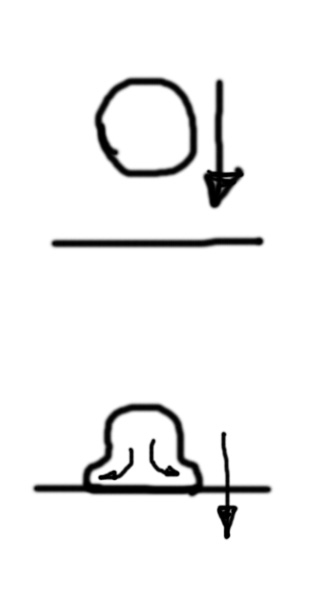

    Deformacion con contacto
    Creo que no me hice entender bien, aquí dejo un boceto de lo que quería hacer. Imaginence que la esfera es un cuerpo riggeado, cuando se genera esta deformación los vértices deberían seguir atachados a los huesos de alguna forma. Saludos.
    Si quieres algo tan real, deberías usar simulación de cuerpos blandos (softbodys), teniendo como objeto de colisión el suelo. No me preguntes cómo hacerlo porque yo uso Blender, pero para un resultado realista, esa es la mejor solución.
    Caronte, no hace falta simulación para hacer eso.

    Smile Deformacion con contacto
    Hola. F1, bueno en fin. Una forma de hacer eso es con el fdbox (spacewarp).
    874
    6
    Aeromartin, con lo que te dice ivánlobon se puede conseguir algo parecido, pones un objeto como displace y según acercas el caracol este se irá deformando, todo es cuestión de la fuerza que le apliques al displace, otro forma es con un modificador FD con eso además de conseguir que se aplane en contacto con el suelo puedes hacer que se ensanche un poco la base.
