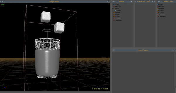

    Saludos: Tengo un problema con RealFlow, básicamente a la hora de construir el Mesh de algún fluido, el Mesh se desborda del contenedor, alguien sabe cómo se puede solucionar esto:
    Les dejo una imagen para darme a entender más sobre el problema. Gracias.

    Puedes cambiar los parámetros de -blend factor y Radius de la malla y meterle algún filtro para controlarlo.

    Gracias como siempre Bealobo.
