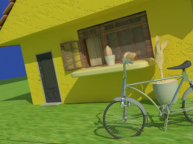

    3dsmax Porque no se aplica el vraydisplacement
    Hola quería saber si me explicarian porque no se me aplica el Vray displacement hago lo siguiente creo un plano busco la textura de pasto se lo asigno al plano voy a modificadores busco vraydispla pongo 2d elijo la textura le cambio amount para que supuestamente se eleve el pasto y miren la imagen como sale no entiendo el por que agradecería su ayuda a eso si lo otro no miren nada más que estaba probando como quedaba el pasto, la otra parte noesta terminada todavía desde ya gracias.

    Saludos asno, ya probaste con uvwmap, mapeas la textura primero y después le aplicas displacement, prueba eso y a ver.

    Yo veo que si ha funcionado el Vray displacement, ya que la rueda de la bici esta enterrada, prueba a ajustar mejor las coordenadas del uvwmap.
    Mirate este hilo https://foro3d.com/showthread.php?t=26763 saludos.

    La imagen para el displacement debe estar en escala de grises, para que se determine las partes que van ha ser más altas que las otras. Además, los uvwmap del pasto debe estar bien.
