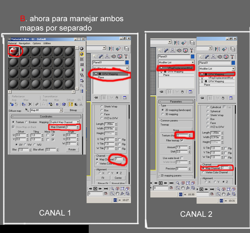

    Buenas, a ver si me ayudáis con una cosa estoy haciendo una cubierta de tejas. Estoy utilizando Vray displacement, el problema viene cuando aplico uvwmapping, primero lo aplico para Vray displacement, pero después necesito aplicar otro para la textura de la teja, entonces no puedo tener dos mapeados aplicado a un único plano y para dos cosas diferentes.
    He encontrado un mensaje igual que el mío por ahí abajo en el que soluciona el tema, pero no pone como lo hizo. Gracias por la ayuda.
    Posdata: utilizo max.
    Feb 2005
    70
    3dsmax Vraydisplacement y mapeados
    Ya está solucionado. A ver, en Vray displacement donde pone texture channel ponemos 2, y ahora creamos los dos mapeados uno map channel 1 y otro con 2, el primero será el mapeado para la textura y el 2 el del relieve de la teja. Hasta luego.

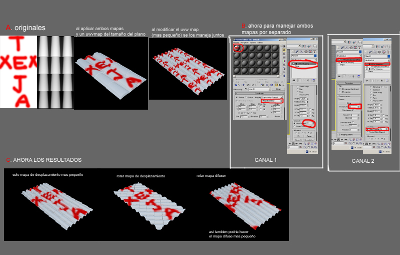

    A ver si ayuda esto. Saludos.
