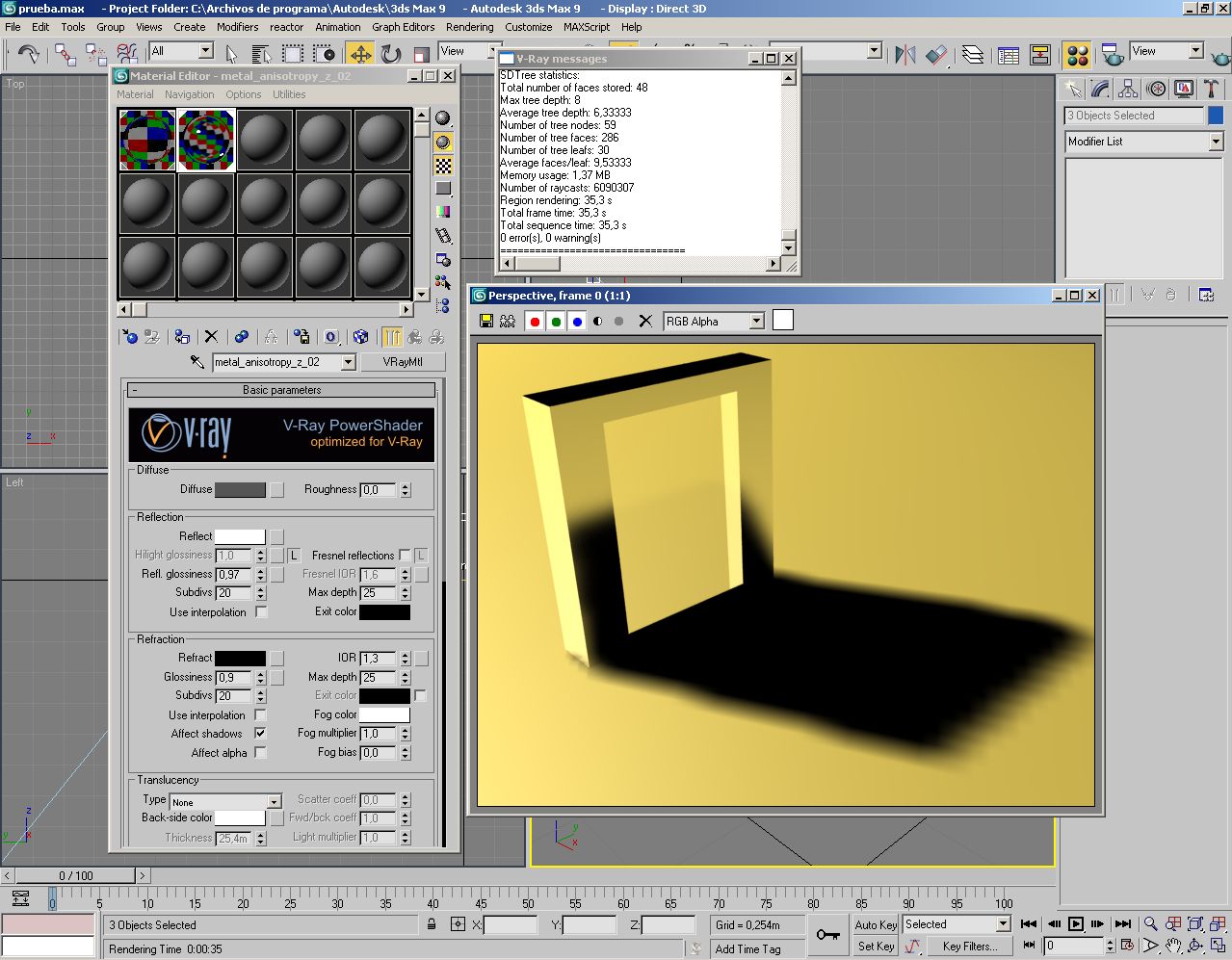

    Buenas, me estoy volviendo loco, alguien me puede decir porque me sale una sombra detrás del cristal si tengo affect shadows activado? Uso Vray 1.50. Rc5 y la luz es una standard target spot. Gracias por adelantado.

    Después de hacer unas cuantas pruebas me he dado cuenta de que mi problema se arregla poniendo luces Vray. ¿con luces estándar o fotométricas no es posible? Gracias.

    Me parece que a la luz estándar del 3ds Max no le pusiste la sombra Vray shadows, la sombra que aparece en tu imagen es Shadows Map y no reconoce las trans.

    Muchas gracias Claudio, era eso. Saludos.
