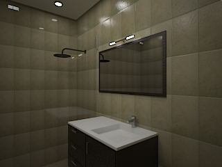

    El problema viene cuando intento hacer un metal que tenga mucho brillo (más o menos lo he conseguido) y por delante de este pongo un cristal translucido al 100% con el difusse en negro o gris, la imagen que se consigue es que el material de metal que se encuentra detrás del cristal se ve en negro y no sé cómo modificarlo.
    La escena en concreto es un cuarto de baño, con una mampara de cristal y lo que sería el grifo se ve de color negro sin brillo.
    Adjunto una imagen (eso si por los tiempos de renderizado en mí modesto AMD 1800+) para que veáis lo que os digo.
    Si alguien me pudiera echar un cable se lo agradecería. Un saludo y muchas gracias.

    Pues al ser tan no se aprecian bien los detalles que comentas. No tiene mala pinta, no. Bienvenido.

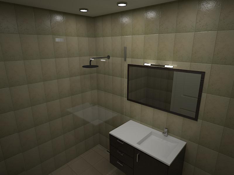

    Bueno aquí dejo la imagen con un poco más de resolución para que se vea lo que digo.
    En esta imagen el Diffuse esta 166, 166, 166 (gris claro) en vez de en negro.
    A ver así se aprecia lo que digo.

    Bueno ya lo he solucionado. Si no hay nada como la autocomprobación. Resulta que los materiales con el Vray de SketchUp, en la refracción hay una opción de transparencia. Pues dicha opción estaba en negro y por eso los reflejos los daba de este color, lo que va aprendiendo uno poco a poco (lastamía de que mi ordenador sea tan lento y no pueda hacer pruebas más rápidas).
    Lo dicho, por si algún día le pasa lo mismo a alguien aquí dejo mi legado.

    El cristal de la ducha es demasiado transparente. Los azulejos están muy bien. No me gusta mucho la perspectiva que le das.
    Muy bien, en general.
    De todas maneras, creo que esto iría mejor en su sección correspondiente (trabajos en proceso).

    Gracias por los datos. Lo pasaré allí o si algún moderador lo puede mover para no duplicar el hilo mejor.
    La transparencia es porque lo puse como calor blanco para intentar solucionar el problema del reflejo del metal.
    Ya ha vuelto a su color natural. Gracias por el aporte.
