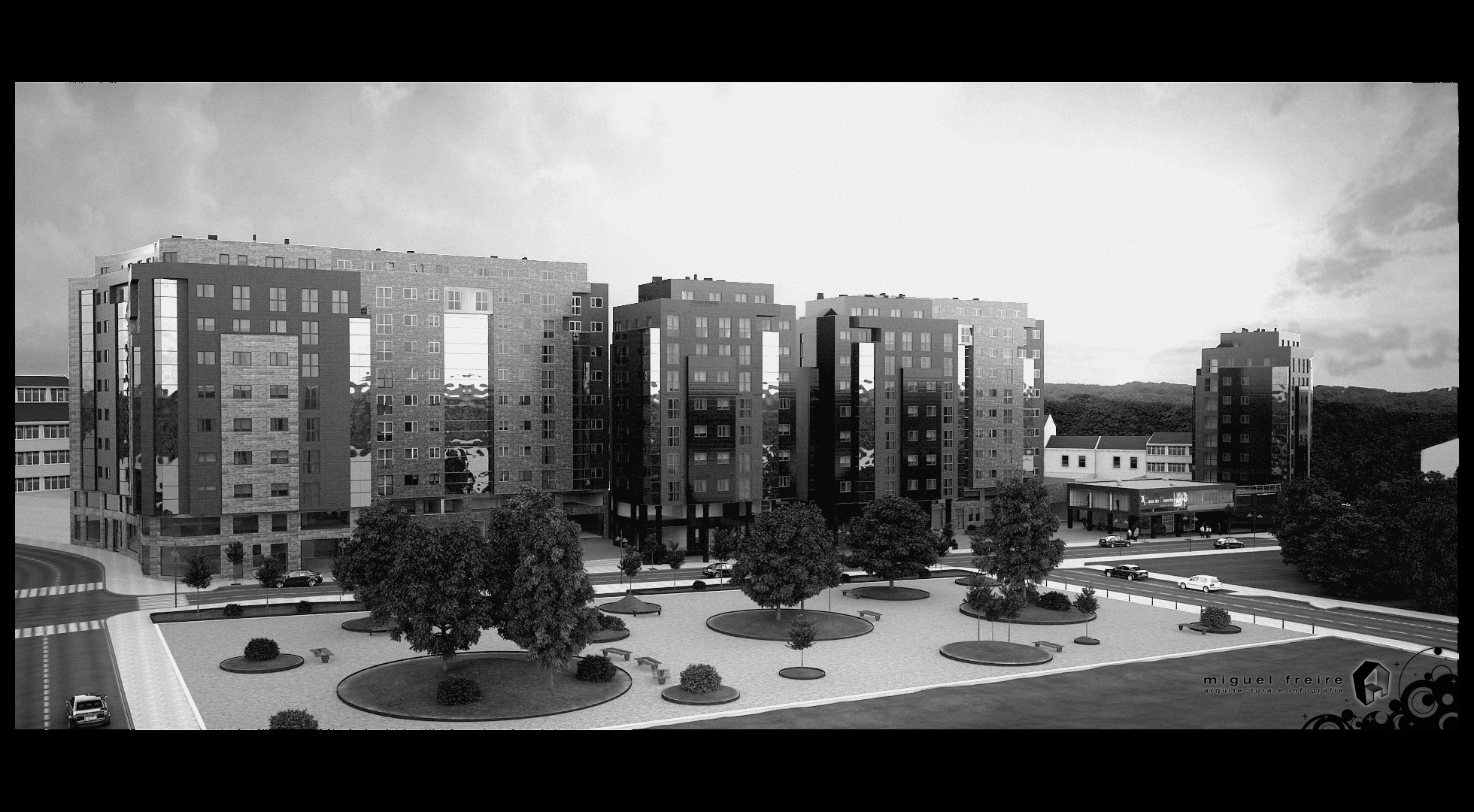

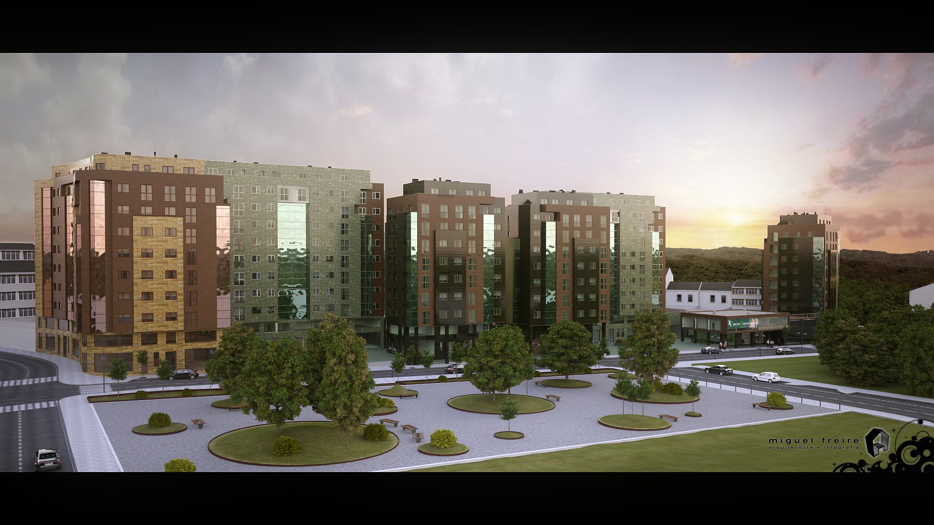

    Hola a todos, nunca he publicado aquí ningún trabajo, así que, va siendo hora de publicar algo. Este trabajo es uno que ya llevo algún tiempo con él, pero se me ocurrió testear una iluminación diferente al típico día de sol y salió esto.
    A ver que os parece.
    3dsMax 7 + Vray rc2 + Light Caché + irradiance + Vray Sky + psicalcamera.
Nombre: atardecercastaerbyp4.jpg
Visitas: 6387
Tamaño: 551.3 KB
ID: 160711   Clic en la imagen para ver su versión completa.
Nombre: atardecercastaerbnry4.jpg
Visitas: 626
Tamaño: 568.0 KB
ID: 160712   Clic en la imagen para ver su versión completa.
Nombre: Atardecer_castañer_b&n_300.jpg
Visitas: 203
Tamaño: 43.6 KB

    Esta de lujo, lo único es que la carretera le quita muchísimo realismo. Un saludo.

    Hola, está muy bien, he visto otros trabajos tuyos, muy buenos, en el foro vecino. Una pregunta, el cielo de fondo lo montaste en postproducción? Pregunto porque lo que canta un poco es el premultiplicado del canal alfa del render.
    Lo otro, de ser así podrías explicar cómo has hecho para que los vidrios reflejen ese mismo cielo de fondo. Saludos.

    Tenéis razón, el alpha de la imagen estba errónea, pero no tuve tiempo de renderizar otra vez. La imagen del fondo esta mapeada en una semiesfera que rodea la escena. Luego en propiedades del objeto (vraypropiertys), activo matte -1,0 pero dejo activado el resto. Así conseguimos que afecte a los reflejos y a la iluminación, pero no al alpha de la escena.

    No esta nada mal, pero la textura de las aceras están mal puestas, las líneas de las vías están muy repetidas y es confuzo, debería estar más separadas, las bancas de madera se ven muertas, le falta algo más complemento, los carros están muy brillantes, a excepción del blanco que se ve totalmente diferente de los otros, le falto más color, es decir algo de flores o cosas así (es mi gusto), le falto monacos para que se vea más creíble, la textura de la calle está muy tiliada se nota cómo se repite y el reflejo rojo de los cristales creo que debería ser menos.
    Espero no a ver sido muy duro en las críticas, recuerda que es solo mi opinión.
