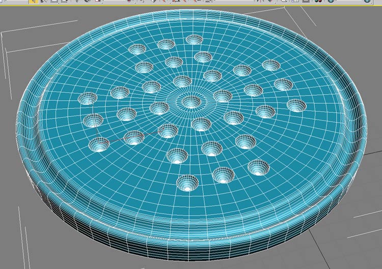

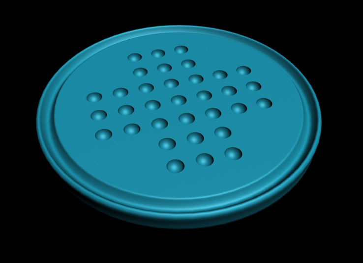

    Hice una prueba del tablero con booleanas en el max9, y como verás abajo la malla quedó muy limpia (siempre teniendo en cuenta que es un objeto rígido que no se va a deformar), así que, no es imposible. Te digo como hice:
    Construyes el cilindro que será el tablero con bastantes lados (yo le puse unos 32) y con unas 6 o 7 divisiones en la tapa. Lo conviertes a Editable Poly y le aplicas un MeshSmooth. Cuando termines de modelar los detalles (el borde, la hendidura, etc), colapsa la malla convirtiéndola en Editable Poly para tener un modelo con bastante suavizado (lo que normalmente ayuda a conseguir mejores resultados con las booleanas).
    Por otro lado, creas el grupo de esferas (con array, copiando, a mano, como gustes) que usaremos para hacer los agujeros, y conviértelas también en Editable Poly.
    Ahora une con el comando attach todas las esferas en un mismo elemento 3d, así haremos todos los agujeros en un único paso (cuantos menos pasos, menos posibilidades de que salga mal).
    Aplica el modificador bolean y cruza los dedos.
    Antes de realizar todo esto, haz pruebas con un cilindro sin modelar los detalles, cambiando el número de lados, niveles de suavizado, hasta que consigas una malla limpia. Después aplica estos parámetros a tu modelo final.
Nombre: malla_tablero.jpg
Visitas: 258
Tamaño: 111.4 KB
ID: 56017   Clic en la imagen para ver su versión completa.
Nombre: Render_tablero.jpg
Visitas: 190
Tamaño: 80.1 KB

    Voy a probar lo que me dices a ver qué tal me pita, aunque de mano ya me has solucionado mucho con lo del attach que no estaba usando.
