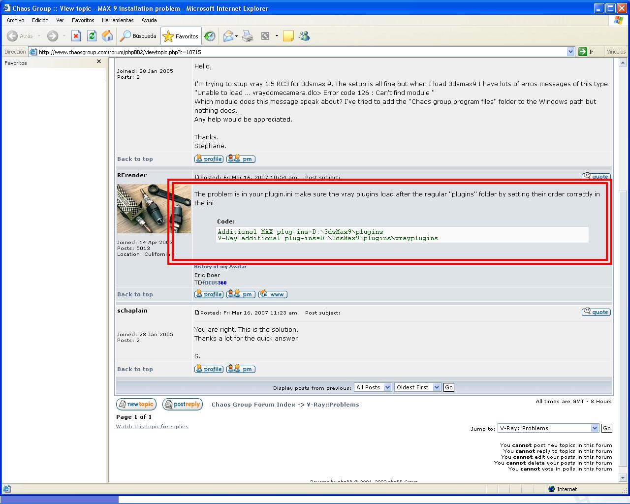

    Posible solución, cambiar en la lista el orden.

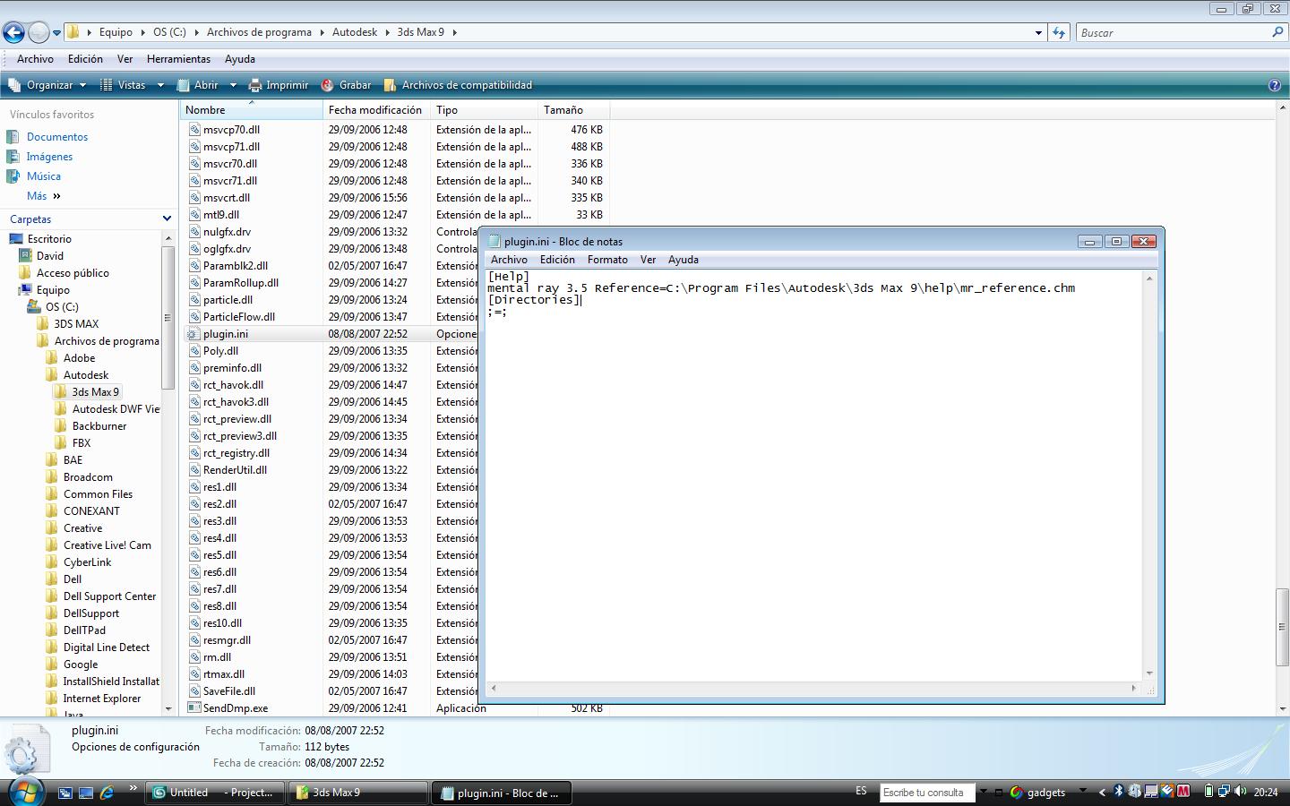

    Hola después de estar mirando, he ejecutado el 3ds Max y nada de nada. Me sigue dando los típicos errores error 126 failed Vray Camera. Y he ido al archivo plugins.ini y nada. Esto es lo que hay. No sé cómo corregir. Me podéis ayudará.

    Si te fijas en la primera captura que has publicado, en el anterior mensaje el tío tiene un rc3 del Vray, ¿tienes el rc3?

    Tienes razón Leander, eso se refiere al rc3 y yo estoy instalando el 1.50c4 demo para Windows Vista. ¿Guíen a instalado correctamente el Vray en Windows Vista?
