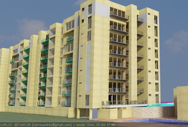

    Mi pregunta es algo enrredada, espero la puedan entender, tengo un edificio echo en 3dsmax 9, y la cámara la tengo tomando el frente y un costado del edificio, como hago para renderizar los vidrios solamente, pero el problema no es ese, el problema es renderizar la parte del vidrio que se ve, y que no salga la parte del vidrio que tapan las estructuras, o sea solo la parte de los vidrios que se ve en la fotografía?
    Ya lo aisle con Alt+que, pero me sale en vidrio total de la ventana y si miras la imagen las estructuras tapan parte de las ventanas del frente, así que, solo necesito que salgan las partes visibles.
    Espero me hallan entendido, les agradezco su ayuda, adjunto un render rápido, solo para una idea de lo que hablo.

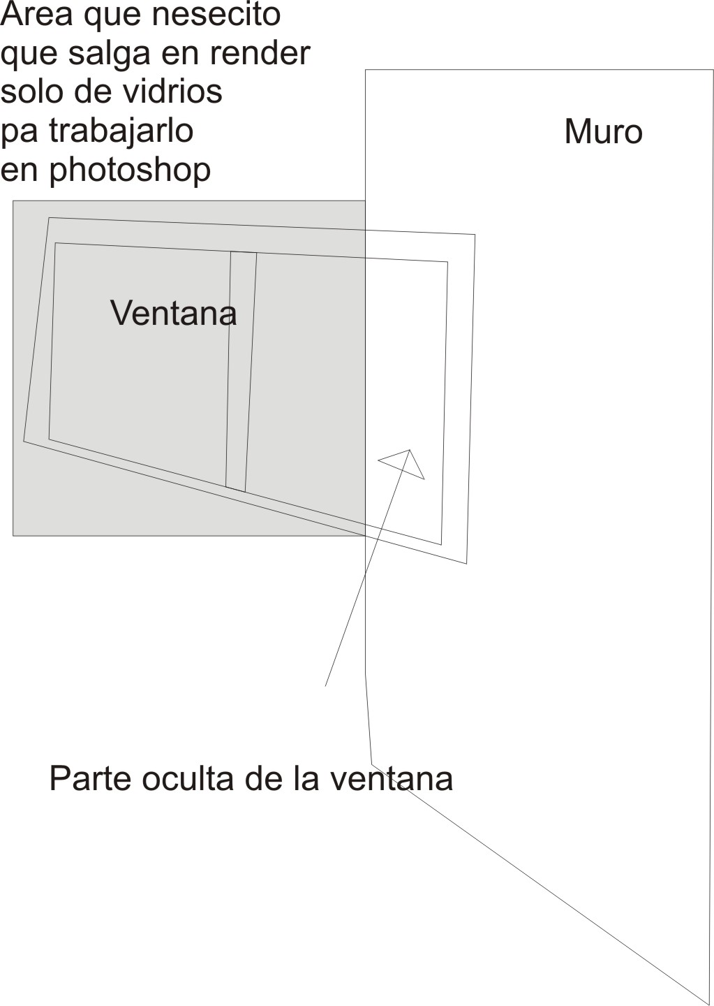

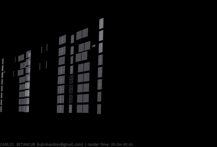

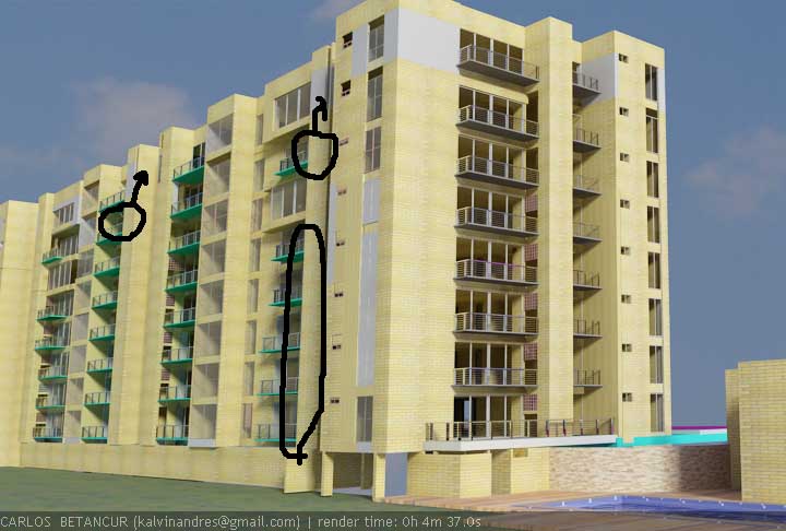

    No por que me sale el vidrio completo, solo seleccione los de la fachada y los del lado, los posteriores no, y me sale todo el vidrio de cada ventana completo, si la columna tapa parte del vidrio, esa parte que tapa la columna no la necesito, así que, como hago para hacer el render de solos los vidrios, pero solamente la parte que se ve, la que tapan las columnas y demás superficies no las necesito, por ejemplo, en la imagen que te señalo si miras bien ahí se tapan los vidrios con la estrucctura, esa parte cuando hago render no me interesa que salga, acuérdate que solo quiero los renders de los vidrios.

    ¿Has probado a hacer que todos los objetos, excepto los vidrios en cuestión sean un objeto mate?

    Si los vidrios tiene reflejo, pues anda la pestaña de Render Elements y selecciona vrayreflec, o algo así, ahí te renderiza todos los elementos que tengan reflejo o también puedes seleccionar otra propiedad, como la profundidad, etc.

    Hola, y si probas de hacer todo el modelo en negro con un fondo negro se van a ver los vidrios solamente. No sé si funcione, con probar no se pierde nada.

    Hacerlos en negro no sale bien ya que igual se proyectan sombras y se verían un poco los volúmenes, de todos modos gracias por la sugerencia, y render element lo probaré y les contare, gracias.

    Para que lo quieres renderizar así? Si es para modificar los reflejos de los cristales puedes hacerlo por postproducción, renderizando por id.

    Renderizando por id? Cómo se hace eso, me podrías explicar, realmente es para modificar y retocar los reflejos, en algunos casos le pongo el reflejo en Adobe Photoshop, para eso necesito sacar los virios solos, te agradecería que me dijeras como lo de render por id, gracias.

    Cuando renderices en la ventana de render > Render Elements escoges una que dice vraymtlid algo así si tienes algún programa de postproducción o si Photoshop lo acepta guarda la imagen en (*.rpf) o RLA si no, las otras ventanas que se renderizarán guardalas como archivos aparte.
    Así tendrás un mapa que puedes usar como máscara para solo modificar el reflejo de los cristales.
    Espero te sirva y que no te haya enredado más, trataré de poner un ejemplo.
