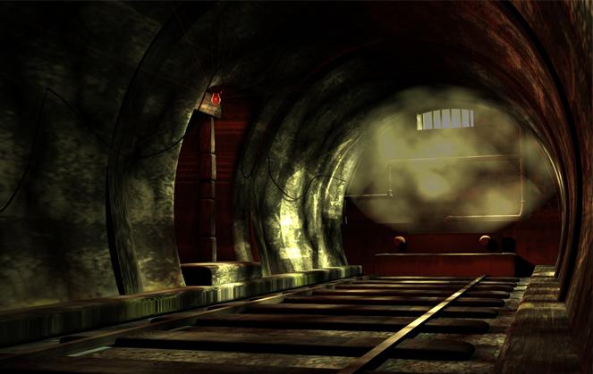

    Tengo un túnel envejecido de metro, la idea es introducirle en el parte izquierda de la imagen que os he subido un halógeno que parpadee, dando el aspecto de estar estropeado.
    Como lo hago?
    Por más que busco no sé cómo hacerlo. Gracias.

    Perdonar por no especificar la aplicación, se me ha olvidado el 3ds Max 9.

    Lo de Stewie creo que es un script, yo no sé ni de eso. Pero en plan casero puedes darle al botón autokey e ir poniendo en distintos fotogramas la intensidad de luz que quieres, el programa hará los fotogramas intermedios.
    Si en el fotog. 1 pones a 1,00 y en el 50 a 100, la intensidad de luz subirá poco a poco desde 1 a 100 en los fotog, intermedios.
    Si abres el editor de curvas puedes variar gráficamente la intensidad de luz.
    Creo que también hay controladores de ruido que podrían hacerlo, pero no sé muy bien cómo se aplicaría.
    De forma general, al dar a autokey y mover un valor de cualquier cosa (p, la altura de una caja) si alrededor de las flechas donde se varía la altura sale un pequeño marco rojo es que ese valor se puede animar.
    Igual con la intensidad de un Bump, de un mapa difuso, de la altura de una caja, etc.
    Aunque lo profesional es hacerlo controladores.
