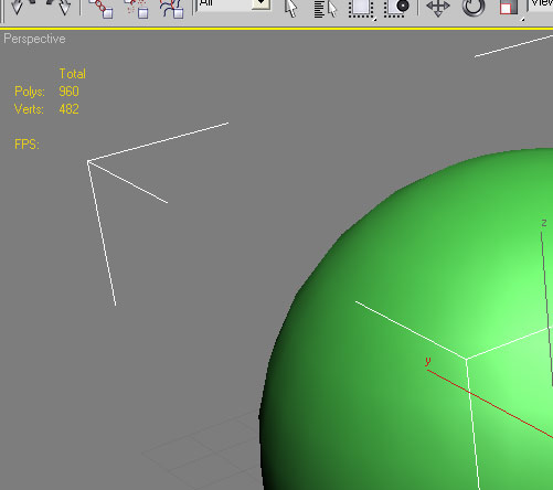

    Pues a mí me sale con la tecla 7 como dices, si te refieres a lo que se ve en la imagen. Yo tengo el max9 pero sin sp. De todas formas, si no está y se lo quieres asignar, creo que esa función se llama show Statistics toggle.
    También la puedes activar en el menú que sale al pulsar el botón derecho del ratón encima del nombre de la vista (front, top, perspective.) en la esquina superior izquierda del visor (vamos, el menú donde puedes cambiar las vistas, etc.) la opción se llama show Statistics.

    Exacto, eso era, por algún motivo ya no tenía asignada la tecla 7. Creo que ha sido después de instalar el service pack 2. Muchas gracias Biofix.

    Spawn666, en teoría el 7 debería tenerlo por defecto en la tecla 7, el problema que yo tenía era que no la tenía asignada, solo tienes que entrar en la configuración de los atajos y asignarle la tecla que quieras a show Statistics toggle.
