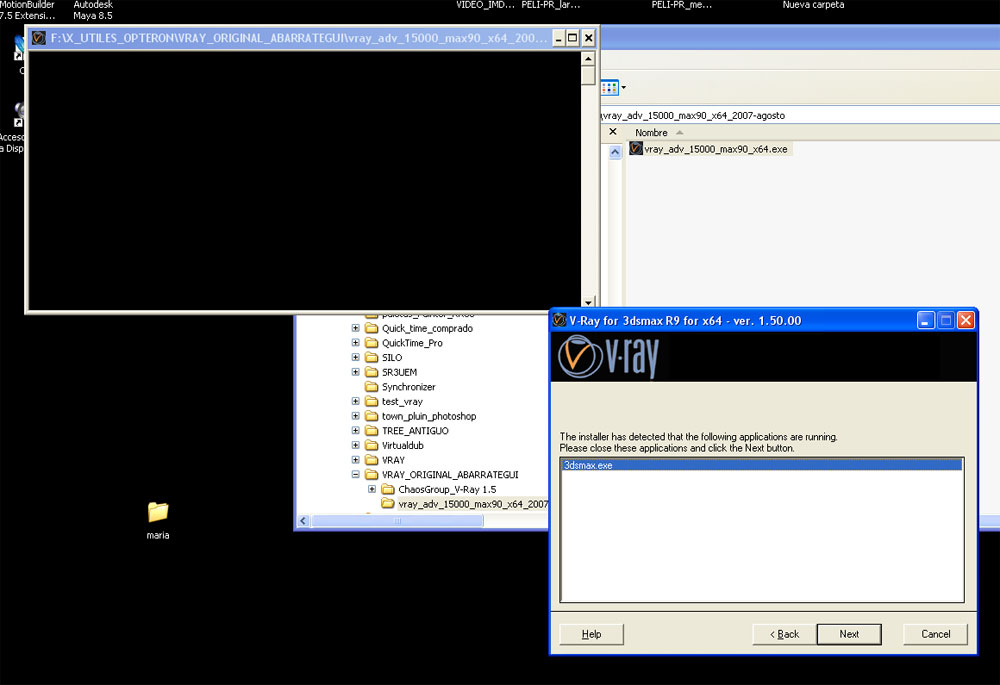

    Pues ya la he descargado de la web de Chaos y no puedo instalarla porque me dice que 3ds Max está funcionando. Y no está abierto.
    Le doy a terminar procesos, lo término.
    Pero no hay forma, me sale siempre.
    Si saco la llave de Chaos y le dpoy lo mismo.
    Me da siempre que 3ds Max está funcionando.
    Ahora sí que no entiendo nada.
    ¿Alguna sugerencia?
    ¿Alguien ha instalado ya está versión?

    Pit, lo que puede estar sucediendo es que, al tener instalada otra versión de Vray te deje un proceso de max corriendo, lo que puedes hacer es entrar al administrador de tareas y cancelar el proceso de max, luego corre el instalador nuevamente y no tendrás ese problema más, espero llegar a tiempo con la respuesta y quesirva. Saludos.
