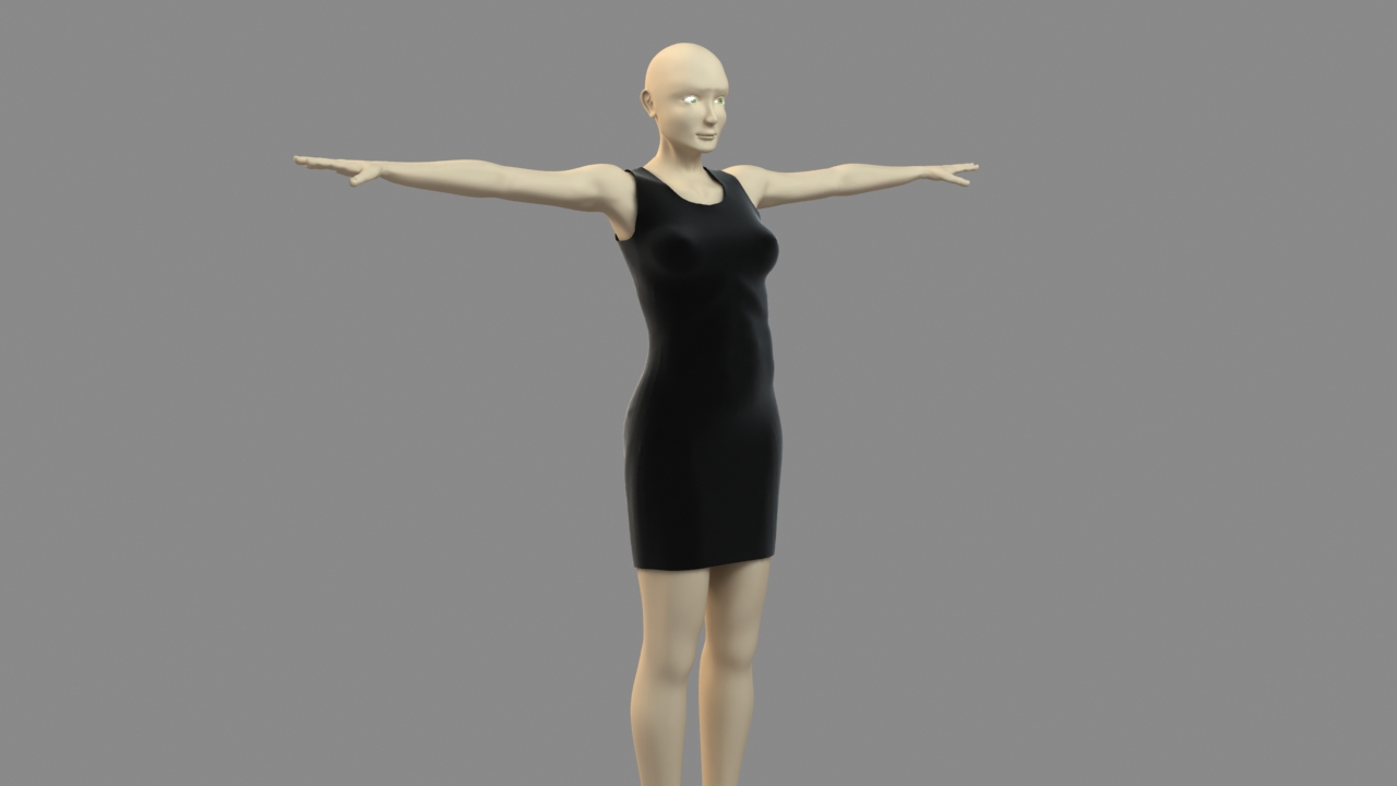

    Buenas, vuelvo a estar aquí, llevo dos horas más o menos pesando los pessos del skin, y la verdad es que tengo un problema, e llegado a la axila y no es que quede muy bien, se deforma un poco mal.
    Alguien save si hay alguna opción similar al scuash stresh, para que sea un cuerpo un poco más real en el movimiento? Para que la parte de ariva del pecho se inche un poco, ya que, al vajar el brazo la carne se comprime un poco, no se quizá no hace falta, pero, si a alguien se le ocurre algo?
    Bueno en fin, no sé si me he explicado correctamente, pero más o menos. Muchas gracias.

    Si trabajas con max superior a la versión 6, puedes usar skinmorph, de esta manera modelas esa postura como tu quieres justo cuando el hueso tiene esa rotación.

    Vaya vaya careto que tiene la chica. Yo lo que suelo hacer para el tema de los hombros es crear una esfera y meterle un position constraint al hueso del brazo, luego le aplico un orientation constraint con el hueso de la clavícula y del brazo. De esta manera la esfera (que puede ser cualquier objeto o ayudante) tiene una rotación menor que el hueso del brazo. Al haber menos movimiento hay menos posibilidades de que se deforme mal. Eso sí, te tienes que pegar con el skin un rato. Saludos de Iván.

    Crea la esfera, vete a animation/constrains-position constraint y pinchas el upperarm (o brazo del Biped). Si lo has hecho bien, la esfera se te habrá colocado en la unión entre en brazo y la clavícula. Luego lo mismo, selecciona la esfera, animation/constraint-orientation constraint y pinchas otra vez el upperarm del bípedo. En el panel de control, en la pestaña de la rueda, selecciona el botón de rotación y en el apartado orientation constraint le das al botón add orientation target y seleccione la clavícula. Ya está, en teoría tienes una esfera pegada al brazo y que tiene una orientación al 50 % entre la clavícula y el brazo. Luego, como ya te dije, es pegarse un poco con el skin y se pueden conseguir resultados aceptables.
    Espero que te sirva. Saludos de Iván.

    Buenas, que tal. Muchas gracias, lo tengo. Lo de la esfera funciona muy bien. Por cierto Shazam no sabrás algún tutorial o algo que detalle un poco mejor lo del riggear, molaraia saber cómo funciona esa técnica. La verdad es que no lo había oído nunca.
