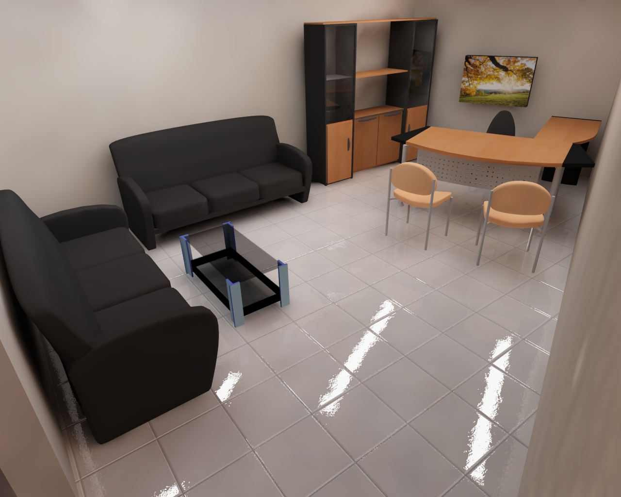

    Para todos aquellos mi primer render y sacan un 100% mejor que esto que envidia. Vaya un saludo a todos y ponle ganas que esto es bueno.

    Hombre, pues yo lo veo muy limpio, pero muy soso, cuanto ganaría con un poco de relleno, unas plantas, unas revistas. Podría quedar de escándalo. Un saludo.

    Todo flota en el aire? Vamos, para ser el 10000000 puedes mejorarlo. Saludos.

    No está mal DIM. Pero creo que ayudaría bastante ponerle unas ventanas y que se pueda ver el exterior. Ánimo. Saludos.

    Y la mugre?

    Bueno si que me faltan libros ya había pensado en eso, pero la verdad que es un diseño muy grande y la gerencia es lo único que me gustó porque aparte tiene, secretaria, psicologia, sla de charlas, contabilidad, recibidor, y salón de convenciones, sala de espera, y son full muebles, escritorios mesas, baños, y la máquina se me está poniendo lenta al tratar de mover o girarla.
    Imagínate más libros y plantas no sé si podría hacer algo más tengo un APC con Core Duo 2 6600 2 Gb en Ram(tenia 4 Gb, pero le pasa algo a la máquina y con dos si me reconoce 2 Gb y trabaja bien hasta que meto full objetos y todo se bellas artes al ca).
    Pues bien si alguien sabe cómo configuro mi max o me compro otro PC tal vez con cuatro núcleos si alguien la a probado y saben que funciono guay me pasa el dato y que tal una Mac creen que funcione bien con una Mac pro?
    Como harían El señor de los Anillos, si que tienen paciencia esos muchacho, pero esto es bueno. Gracias por sus respuestas voy a ver si le saco más partido al modelo ok. Saludos a todos y gracias.

    Hombre, si no vas a hacer una animación de recorrido por todo el proyecto, no seas animalico y haz una escena por cada estancia, fastidiar, meter todo eso en una sola escena es una burrada.

    Hola DIM, bueno al igual que anteriores opiniones creo que tienes mucho para ganar con este render haciendo solo algunas cosas.
    No tomes los comentarios a mal, solo trato de ser constructivo con los comentarios. Por empezar como dice extraterroide si tienes todo eso en un solo modelo, lo eliminas ya maestro, y deja solo que te haga falta para cada una de las escenas.
    Por otro lado, revisaría el mapping del Tile del piso, se ve medio grande, corrobora las dimensiones, el reflejo y el glossi. Otro material que revisaría es el de las sillas y el escritorio, es aluminio o acero? Fíjate en los reflejos, y los sillones se ve medio raro, pero parece que estuviesen flotando, a lo mejor no están tocando el piso. Opino igual que Arqnet, le pondría alguna ventana para darle profundidad a la toma y además un poco de luz y aire exterior, y si no alguna apertura cenital. No sé, tu sabes más sobre el proyecto. La última, el vidrio de la mesa me parece que está bien, pero el material de las patas no se ve muy bien. Bueno espero ver más de este trabajo. Saludos y por favor, no te tomes a mal los comentarios.

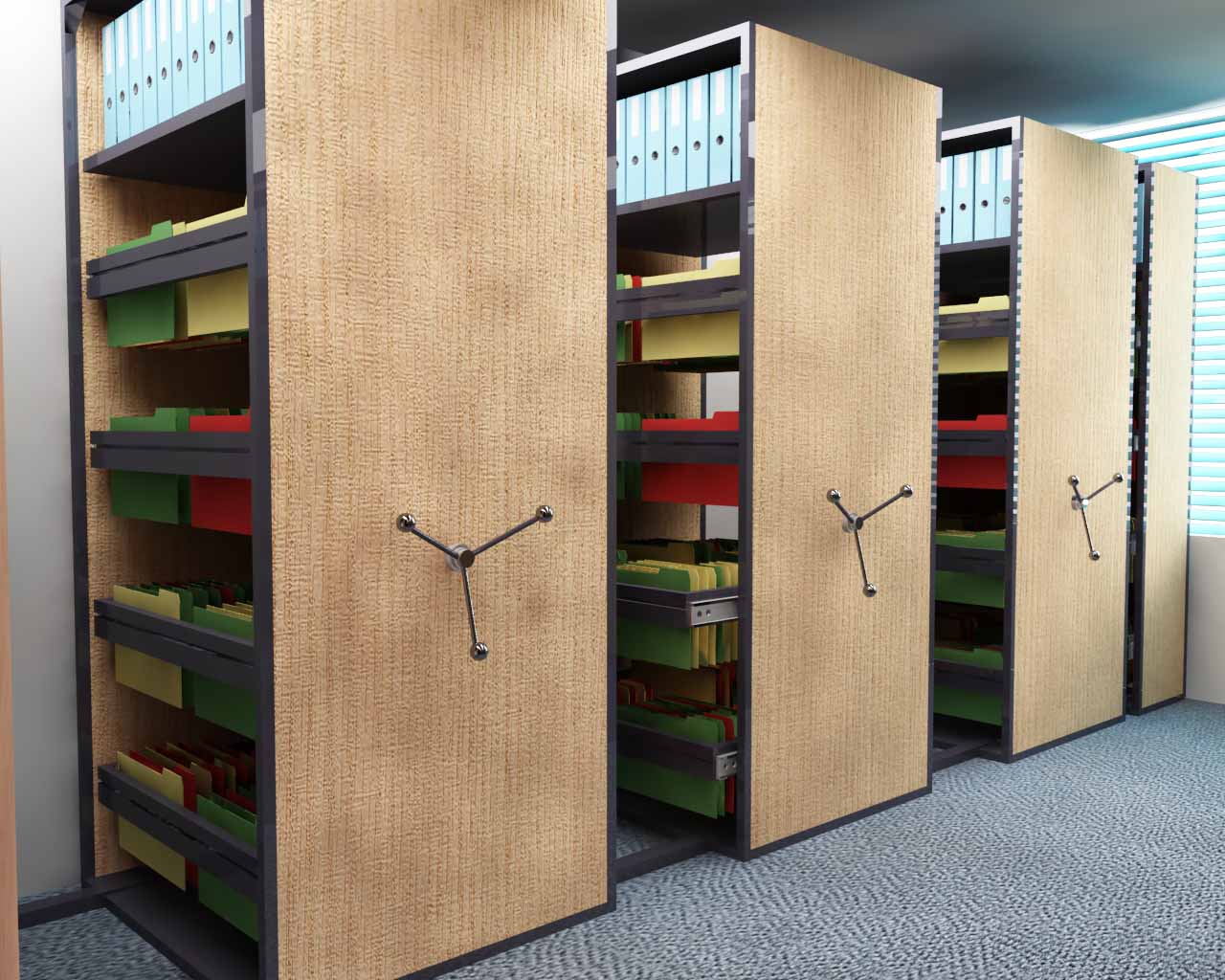

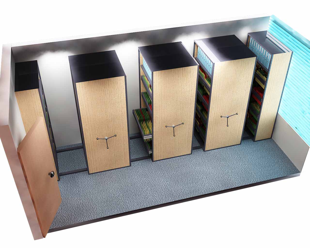

    No tranquilo nunca me enojo así me manden a la porra pues si es un comentario constructivo (como en el caso de ustedes que tienen más experiencia) que me ayuda mucho, bueno ahora estaba viendo como importar los muebles hechos aparte, en Windows me di cuenta que si tengo en el explorador los muebles en 3dsmax, hechos aparte y con medidas los arrastro hasta la barra dosnde está el max y puedo exportarlo y me sale un cuadro de diálogo en tanto a la configuración de las medidas en centímetros, así se me hace más fácil, hacer el proyecto completo por partes y se me afloja bastante el PC, y puedo hacer más cosas, gracias a sus respuestas, aquí cuelo otra imagen para que me ayuden en algo verán la biblioteca realice unas pruebas de e render a 320 por 240 y me salía bien el render, hice una a 640x480 y me convenció la imagen a si que la mande a 1280 por 1024 y me salen unas manchas sobre la madera de la biblioteca que en las demás resoluciones inferiores no me salían.
    Que creen que podría estar pasando?
