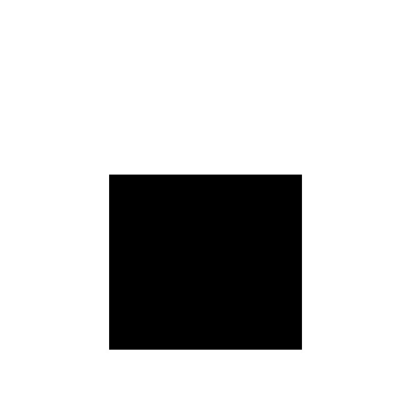

    Debes crear una imagen en escala de grises y colocarla en la casilla opacity del editor de materiales. Esta actuara como una máscara diciéndole al max que partes son transparentes y cuáles no. Para ello, el programa interpreta las partes blancas de ese mapa de opacidad como partes totalmente opacas, y las partes negras como transparentes.

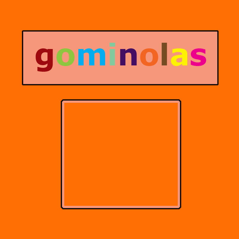

    La imagen textura.jpg la uso como una textura cualquiera colocándola en la casilla Diffuse color del editor de materiales (dentro de maps).

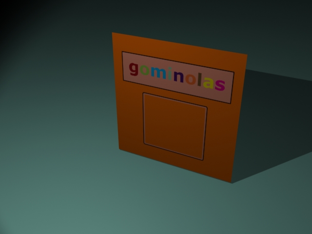

    Si hago un render ahora (render_gominolas_01.jpg), no habrá ninguna parte transparente (lógicamente).

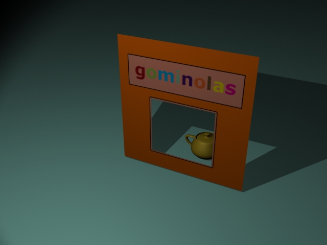

    Pero si añado la imagen mapa_opacidad.jpg dentro de la casilla opacity el resultado tras el render será el de la imagen render_gominolas_02.jpg.
    Si juegas con los parámetros de cada casilla podrás conseguir diferentes niveles de transparencia.
    Recuerda que las sombras Shadow Map de una luz no atraviesan las partes transparentes de una textura. Para conseguir esto debes usar un tipo de sombra que si lo haga como, por ejemplo, Ray Traced shadows, Area shadows.
