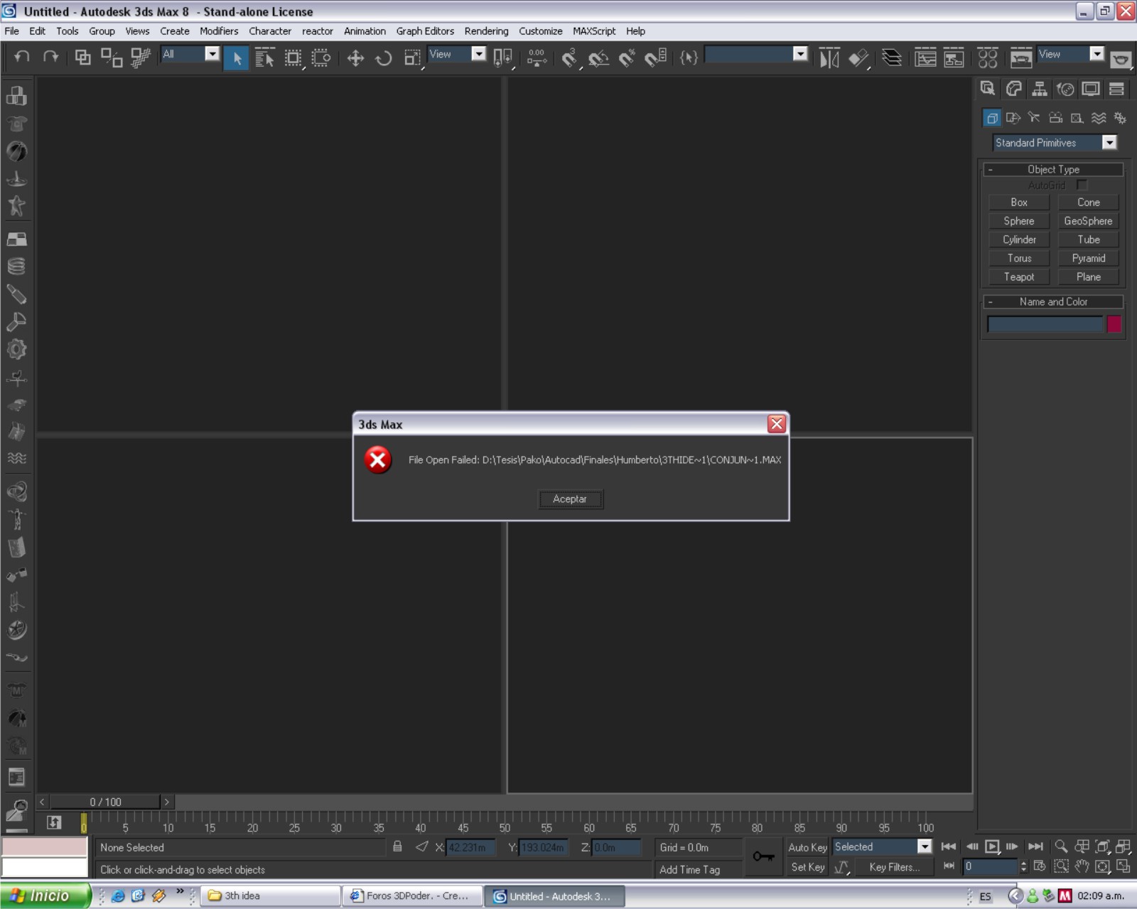

    3dsmax Como recupero un archivo que se daño?
    Mientras estaba trabajando en 3dsmax, resulta que se fue la luz, y el ordenador se apagó obviamente (a falta de un no break). Entonces al querer abrir el archivo en el que estaba trabajando ya no lo pude abrir y me sale este mensaje. De hola alguien tiene idea de cómo poder recuperar lo que tenía guardado?
    Utilizo 3dsMax 8 con Vray 1.47.
    Ojalá alguien pueda ayudarme ya que me ahorraría varias horas de trabajo. Saludos.

    Estoy que me lleva la tristeza. Afortunadamente encontré aquí en el foro que se guardan algunos archivos de respaldo en la carpeta de autoback. Eso no lo sabia y pues si no rescate todo, pero ya me ahorré 2 horas de las 5 que había invertido. Peor es nada.
    No sé que haría sin este foro la verdad.

    Prueba esto no sé si te funcionara. En un archivo nuevo ve fusionando poco a poco todos los elementos a la vez que vas guardando, seguramente abra alguno que te de error y no puedas, que será lo que hayas perdido y tengas que volver a hacer.

    Muchas gracias por tu ayuda, pero ya lo intenté y si se me jodió por completo el archivo. No pude recuperar nada así, lo único que me queda es seguir con lo que quedó en el autoback. Saludos.

    Hola Fragot, no sé si esto te ayudará porque yo trabajo con el 7 y con el 9 y el 8 no lo he probado, pero en el 9 cuando te peta (se te jode) que es muy a menudo, una de las causas por la que pasa es a la hora de previsualizar los materiales en el visor, en el 9 suelo hacerlo sin ver los mapas en el visor y deja de petar.
    Si no te he ayudado lo siento.

    Olvídalo se perdió compra un ups eso ayuda.
