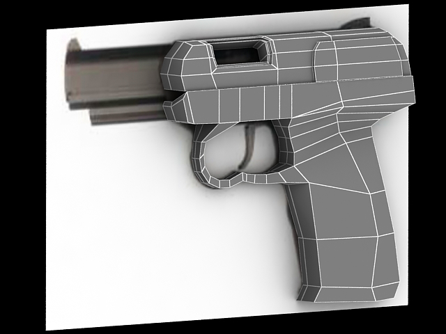

    bueno hasta ahora le pegaba más a AutoCAD y architectural desktop y en 3dsmax me dedicaba a aprender a mapear, iluminar etc.
    Pero ahora en vacaciones me ha picado el gusanillo y estoy modelando una pistola siguiendo un tutorial que hay por ahí.
    Os iré poniendo mis avances.
    Vaya la verdad me da casi vergüenza publicar un modelo tan humilde, pero bueno.
    Posdata: bueno de paso os voy a consultar una duda. ¿hay manera de ver el modelo sólo con las aristas para ver perfectamente el blueprint.
    No me vale el Alt+x o quitarle la opacidad al material del modelo, lo que busco a veces es ver sólo las aristas de éste. Un saludo.

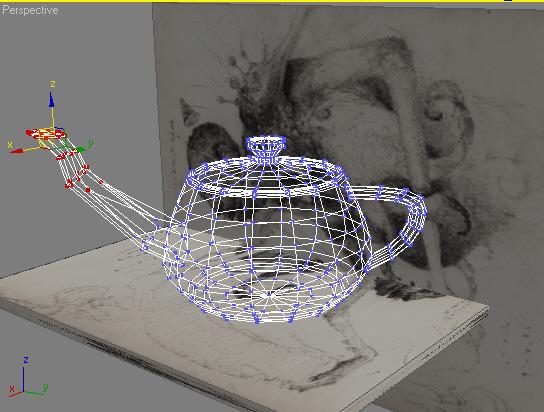

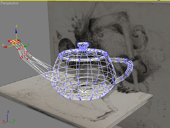

    Segunda chapucilla
    Hay una manera, pero no me pidas que te la explique ha estas horas, recuerdo que tiene que ver con meter los planos de blueprints en un layer y el modelo en otro, y una opción en las propiedades de los layers y de los objetos.
    Cereal Killer
    Oct 2004
    3,936
    52
    201
    Segunda chapucilla
    Vale, me ha picado la curiosidad y ya recuerdo como es. En las propiedades del layer que contenga los blueprints seleccionas: display/shaded y en las propiedades del layer que contenga la malla: display/wireframe.
    En las propiedades de objeto de los blueprints y de la malla seleccione Display Properties/ by layer.

    Por cierto, las armas de fuego suelen tener la ventana de expulsión de la vaina en el lado derecho. Vigila no haber dado la vuelta accidentalmente la imagen del blueprint. Un abrazo.
    Arrrrrtoooo a la Guardia Siví*!!!!
    ___
    |/___\|
    qºLºp
    yo sonrio, ¿y tú?
    Jul 2005
    953
    Segunda chapucilla
    El tutorial que estoy siguiendo la tiene en la izquierda, aunque si llevas razón. Saludos.
