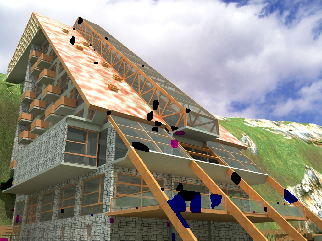

    Saludos terrícolas buenos PAL 3d. Soy el extraño artefacto invasor y me he apoderado de los renders del usuario Warisnake.
    No sé cómo he llegado aquí y quisiera volver a mi planeta.
    Si me ayudn a descifrar la ruta por la que vine a tomar posesión de estos renders podre volver por dónde llegue.
    Estoy usando Mental Ray en 3dsMax 8, tengo unas omni apagadas, una Sky y una Target Direct con sombras Ray Traced.
    :Indirect Ilumination:
    +Final Gather+.
    Samples:150 radi in píxeles.
    Filter: 1 Radius: 30.
    Min Radius:3.
    +trace depth+.
    Max depth:5 max reflections:3.
    Max bounces:2 max refractions:3.
    :renderer:
    +samples per pixel+.
    Min:4 max:64.
    Filter:
    Mitchell width:4 height:4.
    +options+ <- Esto no creo que sea.
    Lok samples.
    Bucket width: 48.
    Bucket order: hilbert.
    Frame buffer type: integer.
Nombre: pq.jpg
Visitas: 382
Tamaño: 581.8 KB

    El modelado es de max o de AutoCAD?
    346
    Extraño artefacto invasor del planeta x
    Modelado en arquicad, renderizado en 3dsMax 8 con Mental Ray.

    A mí también me han aparecido esas paranoias antes. Y no logre hacerlas desaparecer- Por la forma que se presentan, creo que tienen que ver con el sampleado, pero no se más.
    346
    En el apartado :Final Gather: le active las casillas de fast lookup(slower GI) y preview (no precalculations). Y desaparecieron las manchas.
    Pero me sigue pareciendo extraño que tenga que ver con esos parámetros, por favor si alguien sabe más al respecto que me de alguna pista.
