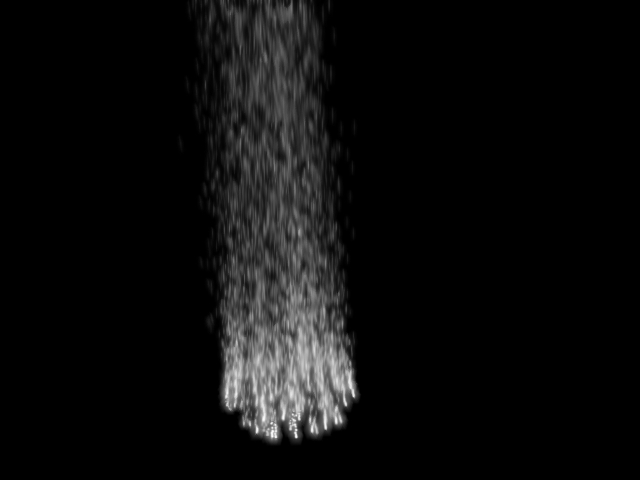

    Hice un sistema de partículas para simular aire. Lo utilice en una escena y quedo bastante bien para lo que busco. Pero copie el sistema en otra escena, y el efecto difuminado desapareció. Como puedo corregirlo?
    Dejo una imagen para que os hagáis una idea de lo que digo.

    No podrías poner algún ejemplo, más completo? Saludos.

    Se parece ha el tutorial de hayan Mckay para simular fuego sin plugins. Por lo demás necesitas simular aire, pero de qué forma que choque contra algo o que simplemente vaya hacia arriba? Saludos.

    Vaya, sí, es simplemente una modificación de ese tutorial. No tengo ni idea de cómo hacerlo des de cero, pero a partir de ese me han salido cosas guapas.
    El efecto que quiero es parecido al del vapor que sale a presión de una tetera. Como la partículas salen rápidas y difumina su entorno, creo que quedaría bien.
    De todos modos, el vídeo en el que lo necesitaba ya se está renderizando y lleva unas 29 horas, y lleva para largo.
    Si usas Particle Flow juega con el age test para que las partículas no san infinitas, incluso puedes transferir el movimiento de las partículas a gizmos para hacer tu vapor de forma rápida y sin que consuma tantos recursos. pflow - Particle motion transfer todo scene objects. Saludos.

    Anda. Que guapo eso de hacerlo con gizmos. En cuando acabe de renderizar un vídeo lo pruebo. Gracias.

    Cesar, acabo de probar el tutorial que decías y es una maravilla. De 7 o 14 minutos que tardaba antes cada frame en renderizarse (para lo que estoy haciendo es de locos) a apenas unos 15 segundos.
