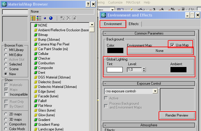

    Te vas al menú rendering > environment > panel environment and effects > panel environment< environment map< none y navegas hasta tu escena de fondo, si quieres le puedes aplicar un render previo a ver cómo te sale por si tienes que, acomodar las luces y darle efectos atmosféricos, y si tienes la versión en español cambia la palabra environment por entorno, espero que por este lado sea, muchos saludos, edito: por lo del término rotoscopia deduzco que bienes de XSI, programa que estoy aprendiendo, de pronto te moleste para algunas ayudas.

    Una respuesta medio tonta, pero sí, con el video post, y el mejor camino es la ayuda de max, ahí, claro como el agua. Quisiera poder explicarteló, pero hace muchísimo que no lo uso y tampoco soy un usuario avanzado, pero allí esta la cosa, lo de Geogiomar es correcto, pero es solo eso, poner detrás de tu escena un fondo, en este caso avi, pero, el poder del videopost es completamente diferente, tienes efectos, correcciones de color, ya que vas a poner energía en esto, yo la volcaría al videopost, y si no, Combustion, Premiere o algún editor de video.
