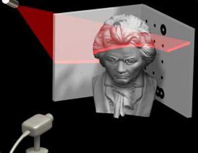

    Hola a todos/as. Alguien me podría ayudar, o dar alguna idea para hacer una simulación de pasar de una imagen sin textura a otra texturizada como si de un escáner 3d se tratara?
    Me explico. Quiero pasar de una imagen sin textura a otra con textura mediante un haz de luz que marca los contornos de los objetos. Tendría que hacerlo en una habitación completamente amueblada.
    Esto tendría que hacerlo partiendo de dos imágenes. La no texturizada y la texturizada. De ahí que lo poste en postproducción.
    Para que os hagáis una idea de lo que quiero, dejo una imagen que podría orientaros.
    Trasladando la imagen a lo que yo quiero hacer, imaginaros que la parte superior del busto no tiene textura y la inferior si. Un saludo.

    Los dos videos (sin y con textura) uno encima del otro. Máscara animada y vas mostrando uno u otro según progresa el haz láser, que también deberá ser un video aparte, con su canal alfa. Creo que con eso bastaría. Aunque probablemente nuestros compañeros foreros, que son unos expertos, te sabrán decir algún método menos rústico.

    Hola loathsome. Ante todo gracias por la ayuda. Lo de la máscara es una solución sencilla y rápida, pero no sé si has leído lo que quiero hacer y la imagen que he puesto de ejemplo. Con una máscara, la imagen cambiaría linealmente, y yo lo que quiero es que ocurra como si reconociera el volumen de los objetos, y lo marque con una línea (como la imagen adjunta arriba). Que haya un haz de luz semitransparente, y que donde se encuentra con un objeto remarque su contorno y además pase de no tener textura a tenerla.
    Y todo eso en postproducción. Sin nada que hacer en 3d. Partiendo de una imagen texturizada y otra sin texturizar. Muchas gracias de nuevo y un saludo.

    Aparte de la máscara, crea otro track de video con un gradiente color. En el creas 5 colores.
    -2 negros en los extremos.
    -1 rojo brillante en el medio.
    -2 blancos (por encima y debajo del rojo brillante).
    Esto te creara un gradiente a modo de láser (puedes meter otros dos, en azul eléctrico entre el rojo y el blanco).
    Entonces, aparte de animar la máscara, animas el gradiente a medida que va encontrando nuevas formas de la imagen que descubres.
    Incluso te lo puedes trabajar más, añadiendo partículas (humo y/o chispas) como si estuvieras sacando la imagen que hay debajo con el láser.
    (En postrpo, obviamente).
