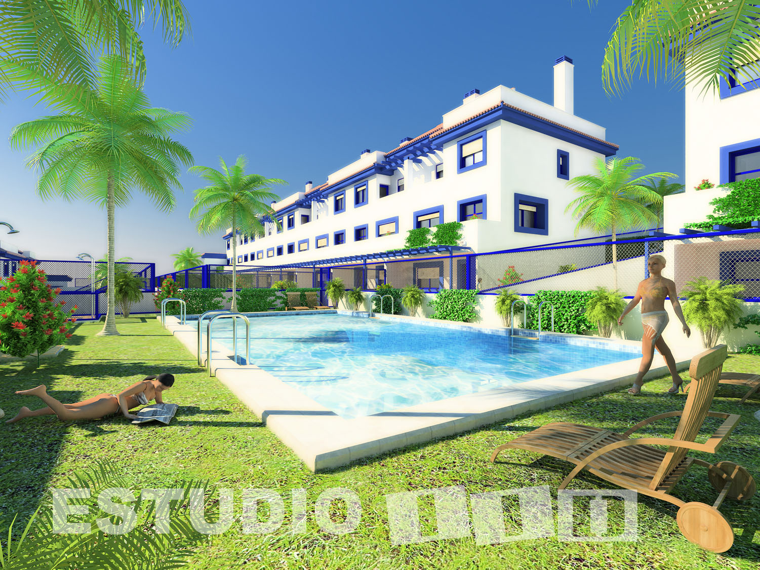

    Hola a todos, hace ya algún tiempo que no subo nada y para subsanarlo, os presento una de las imágenes del proyecto en el que actualmente estoy trabajando. Esta realizado con 3ds Max 9 y Vray 1.5 rc3.
    Esperó que sea de vuestro agrado y por supuesto las críticas serán bien recibidas. Saludos.

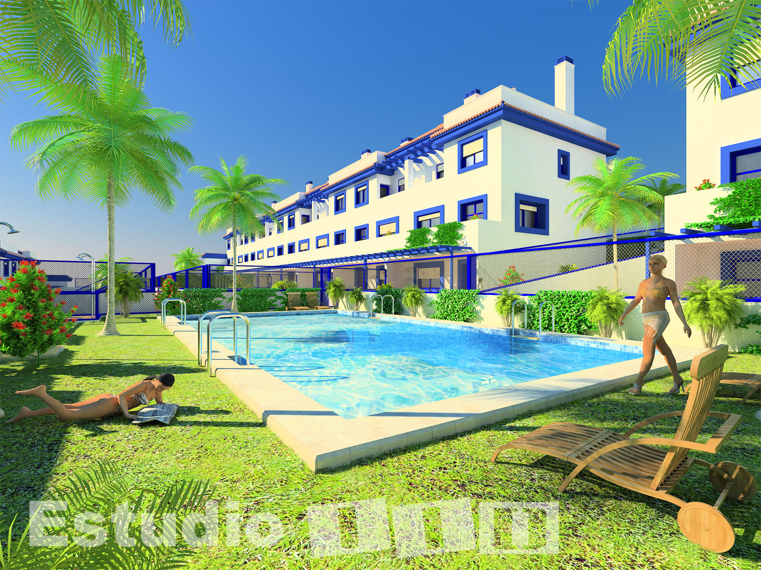

    Subo la misma imagen, esta vez con postproducción. Espero que me digáis cual os gusta más, (o cual os disgusta menos).

    Hola jacinto palma. Me gusta la iluminación, pero a mi gusto le quitaría las dos monacas como que no pegan sobre todo la mona pues esta zapatillas en gramilla, quitaría la silla por que se ve rara y en lugar de esta una matica en primer plano, le quitaría las enredaderas que están en los muros y en lugar de todo esto mejor colocaría unos monacos en la piscina para que de referencia de la profundidad de esta misma.
    Me gusta las cáusticas, le da un toque especial a la piscina.
    Las mallas metálicas son procedural o son geometría? Me gustan cómo se ven.
    Que tipo de iluminación utilizaste?
    Las palmas de que librería son?
    Felicidades.

    Hola spawn666. Ante todo darte las gracias por tus observaciones. Paso a responderte las dudas que planteas.
    1.- A mí, personalmente si me gusta añadir siempre alguna persona para que el espectador pueda hacerse una idea acertada sobre las dimensiones de la arquitectura. En cuanto a los zapatos (además de tacón) de una de las chicas, coincido contigo en que no es el calzado más adecuado para caminar sobre la hierba, pero el modelo era así (es de una librería de axyz muy conocida) y no dispongo de tiempo para modificarla.
    2.- A mi modo de ver las enredaderas en el muro quedan bien, pero como casi siempre, esto es cuestión de gustos.
    3.- Me parece buena idea la de colocar algún modelo dentro del agua, pero la verdad es que no dispongo de ninguno que resulte adecuando para ello.
    4.- Las mallas metálicas son material procedural.
    5.- En cuanto a la iluminación, utilice la conjunción de Vray Sun y Vray Sky.
    6.- Las palmeras son de un vivero de Elche, me las trajo mi padre en el camión, bueno, digamos que son de Archmodels.

    Exterior de urbanización con piscina
    Hola, jacinto. Te encargo una palma para el próximo viaje. Compañero, será posible que me regales el dato de cómo sacaste las mallas metálicas, te los agradecería, puede ser una print de la pestaña o escrito.
    Lo que te comentaba de los monacos no era que no megustara utilizarlos, lo que pasa es que estos de Evermotion no funcionan bien de frente, por eso te decía que era mejor en la piscina o cómo tú dices, en algún lugar donde referencie la arquitectura, pero sin que afecte la fotografía.
    Apropósito, mirando mejor la fotografía creo que le podrías bajar un poco al multiplicador del Sun y Sky. Gracias.
    Chaolin.

    Spawn666, tienes razón, las imágenes están algo sobrexpuestas, pero con Adobe Photoshop se soluciona fácilmente. En cuanto a las mallas metálicas son un simple material estándar en el que he aplicado una textura y su correspondiente máscara de opacidad. Nada del otro mundo.

    Ok, gracias. Creí que lo habías sacado con alguna otra cosa, pero entodo caso me encanta cómo se ven en la fotografía. Gracias por la información.

    Me parece a mí no más, o el render se ve como excesivamente iluminado, tirando a quemado?
