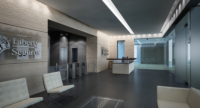

    Hola compañeros. Tengo un problema en esta imagen, es que me queda una sombra detrás del vidrio de los carteles sobre las paredes, ya me ha pasado otras veces y lo único que me lo solucionaba era excluir los vidrios de las sombras de las luces.
    Pero no creo que esa sea la mejor opción.
    Agradezco cualquier ayuda. Saludos.

    Cual render utilizaste y los parámetros de pusiste?

    Uso Vray, las luces son algunas IES y algunas Vray Light, todo con Vray shadows, iluminación exterior solo environment. El vidrio es Vray material.
    En otro proyecto que colocaba un vidrio cerca de una pared me pasaba igual.

    Prueba con el material que estas usando para los vidrios que tenga las opciones affect shadows y affect alpha activadas, tuve un problema similar y así se solucionó.
    Luego me cuentas.

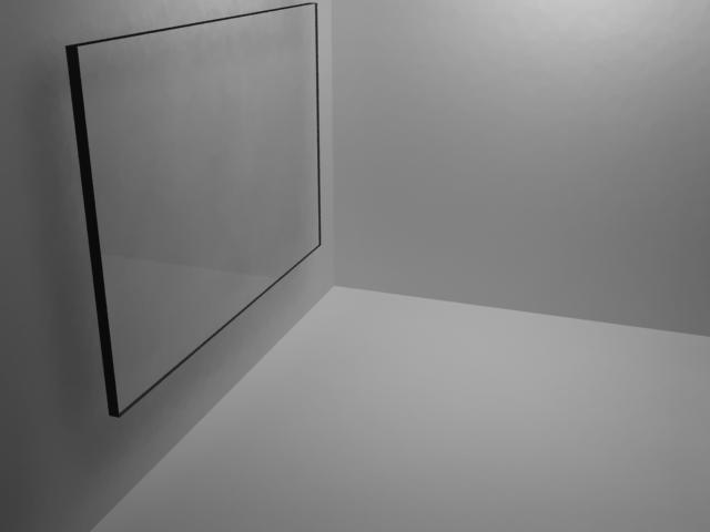

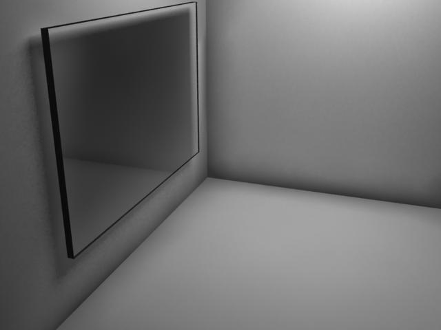

    No sé cómo tengas configurado el Vray, pero para mí que creo que ewstas utilizando Irradiance Map por que hice una prueba y mira lo que salio.
    Con Irradiance Map se ve la sombra y lon Light Caché no sale.

    Loathsome. Estoy utilizando Irradiance Map para el primer rebote y Light Caché para el segundo. A eso te refieres?

    Si a eso me refería, en el ejemplo que puse en el primero es Irradiance Map como primero y Quasi Monte Carlo en el segundo y en la segunda es Light Caché en el primero y Quasi Monte Carlo en el segundo solo como ejemplo pero a esa sombra es a la que te referias?

    Si me refería a esa sombra, voy a hacer la prueba y te digo. Muchas gracias.
