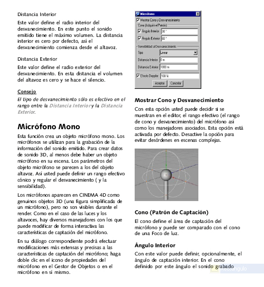

    Por favor ayuda a como lograr poner sonido en Cinema 4D 10, gracias.

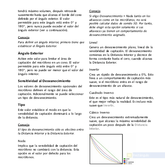

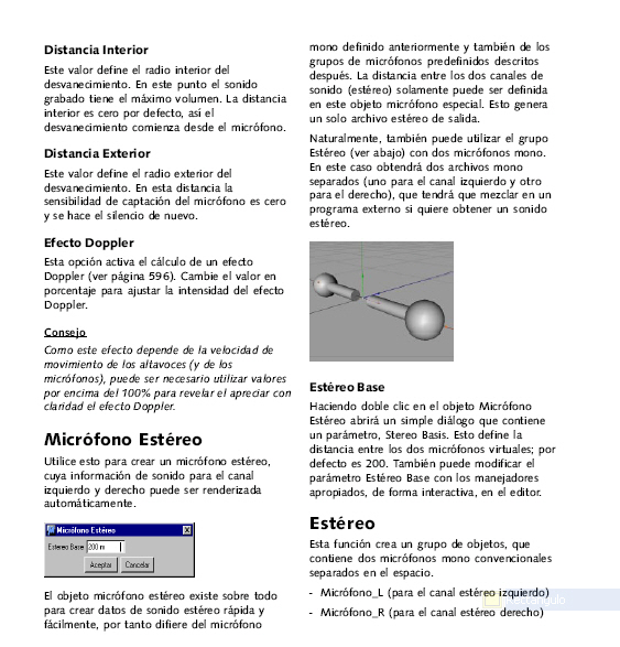

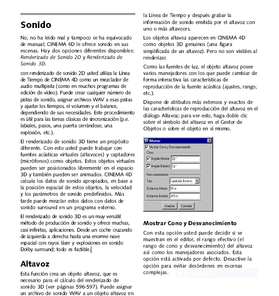

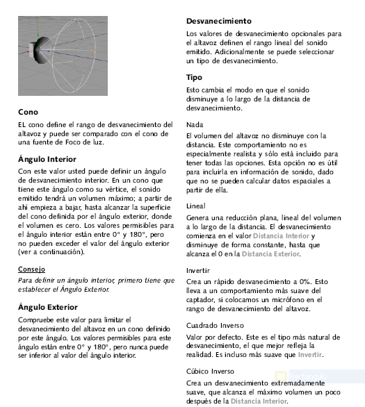

    Aunque no te explicas muy bien cómo es tu problema, te pongo unas páginas de mi manual a vez si de ahí extraes una ayuda, no te pongo más por que es muy tedioso subir 30 páginas de información de sonido y el pdf este no permite copiar.
