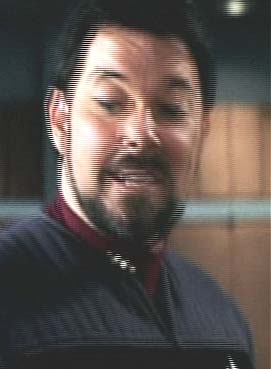

    Después de estar esta noche renderizando el archivo en avi sin compresión, me ha creado un archivo de 70 Gbs. Hasta ahí todo correcto. Veo el video para comprobar que tal ha salido con wmp, y veo que muchas partes del video sucede lo mismo. Partes lentas y normales de velocidad. Es como un desentrelazado de frames. Pero no entiendo el porque. Hay que se notan solamente en lugares muy concretos, como, por ejemplo: donde hay rayas. En vestidos, lugares. ¿porque puede suceder esto? ¿velocidad de frames de salida? Lo he sacado a 25 frames.
    Sobre Twixtor, lo tengo en Combustion y se el buen resultado que da, pero un video de 38 min que hay muchos clips relentizados entre un 65 y 90% de su velocidad, vosotros me diréis lo chungo que es.
    En Premiere, lo instalé, pero no me aclaré mucho. Sera cuestión de seguir probando, mira la imagen, así lo hace. Pero en lento y normal. Para mayor aclaración, he añadido archivos en tif creando un introducción que he hecho en 3ds Max. Pues ese va perfecto.

    Me da que es un problema de campos me ha pasado más de una vez, lo que tienes que hacer es cambiar el orden de los campos.
    El hecho es que los frames están formados por dos campos, el de línias impares y el campo de las pares. Por alguna razón en medios digitales se desplaza lateralmente o no encajan correctamente.
    Intenta pues cambiar el orden de los campos, los pares primero, entrelazarlos o alguna otra opción. No recuerdo bien cuál era exactamente. Un saludo.
