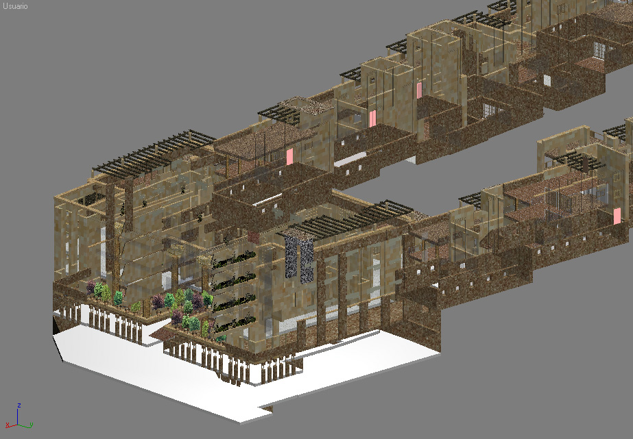

    La cosa es que en la cámara se ve el gráfico de los edificios y todo perfecto, pero en vista usuario, que es la que uno suele utilizar para trabajar, pues parece como si estuviese todo al revés. La impresión que da, es como cuando te quitas una prenda al revés. Se ven todos los edificios huecos, nada casa con nada. Como si estuviese todo destruido (pero sin vértices alocados).
    No se arregla con nada. Ni cambiando de Maxtreme a OpenGL o Direct3D, ni cambiando opciones de los visores, ni activando forzar dos lados. Nada de nada.
    Voy a poner una captura para que se vea a ver si le pasa a alguien. Gracias y saludos.

    Eso es el OpenGL que hace de las suyas. Prueba buscar un grupo que se llame group01 que esté vacío. Si no lo encuentras ve borrando uno a uno objetos de la escena hasta que des con el que te está jodiendo, luego es modelar de nuevo o hacer Merge de un archivo anterior.

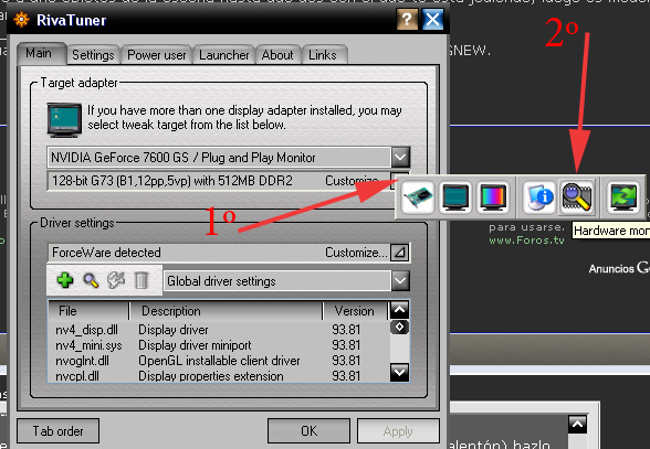

    Podría ser lo que dice Mesh (creo haber leído algo, aquí en 3dpoder sobre lo que dice Mesh). Pero si quieres monitorear las temps (que yo no descarto un calentón) hazlo con el Rivatuner, te paso una captura para que veas cual es la utilidad, otra forma sería con el ntune, para ello bájalo desde la web de Nvidia y una vez instalado inicia la utilidad llamada: Nvidia monitor, te dejo las capturas para hacerlo con Rivatuner, un saludo.

    Extra, la temperatura me ronda los 62 - 66, es mucho? De todas formas, ya sé como medirla, gracias.
    Mesh eres sabio. Y yo tengo una potra increíble, porque en esa escena mira que hay objetos que borrar. El group01 no estaba. Y me he cargado los objetos raros de capas de AutoCAD que ni siquiera eran geometría, sin obtener resultados. Acto seguido, me he cargado las palmeras proxy de la calle (he ido a felling), y bingo. En cuanto me las cepillo, esas casas que puse en la captura se transforman en perfectas en el visor de usuario. Esta noche voy al casino. Gracias.
    Por cierto el problema se daba en todo lo que he ido probando. En max 6, OpenGL, direct, y Maxtreme, y en 3dsmax 9 ídem. Pero cepillarme las palmeras haciendo caso a Mesh ha sido mano de santo.
    Ese problema me había surgido bastantes veces en esa escena grande. Y en cuanto lo detectaba abría un archivo anterior sano. Era mi única forma de solucioanrlo. Pero se ve que en esta ocasión sin darme cuenta he ido guardando archivos podridos y tenía que ir demasiado atrás.

    Efectivamente está vez ha sido error mío. Estaba abriendo el archivo desde la red, y en el equipo original no da problemas porque tiene su ruta de la carpeta Mesh. El tronco de las palmeras era el único objeto proxy que llamaba a su fichero en 3ds Max.mes, h. Los demás tienen su carpeta en la carpeta del proyecto (fue un despiste).
    Al cargar desde la red, llama a todos los proxies sin problemas que están en esa carpeta del proyecto, pero al que está en Mesh de la otra máquina no.
    Al cargar la escena me lo avisaba, pero como había texturas que no cargaban no me di cuenta del Mesh.
    El resultado de cargar un objeto proxy cuyo fichero proxy no es encontrado, es la imagen que puse en el primer mensaje del hilo.
