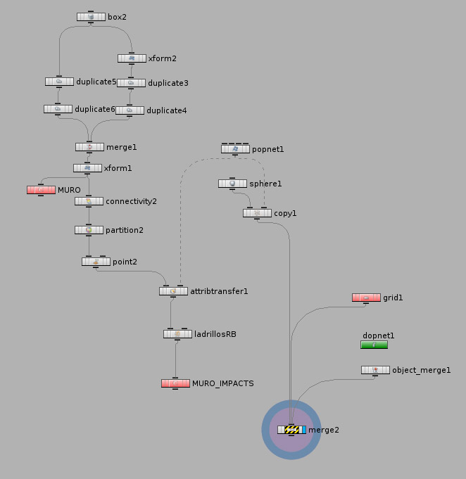

    Primera prueba de ayer por la noche. Creo que he cometido dos potenciales chapuzas: la manera de hacer que los ladrillos se queden quietos hasta que los melones les impactan (ya la diré), y la forma de hacer que de cada partícula aparezca un solo melón en la simulación (cosas del creation frame, groups y demás, hice una expresión y no sé si es necesario). Esta noche lo término, que me piro de viaje.

    Molaría que los ladrillos de arriba fueran cayendo conforme se hagan agujeros, para ser realistas y guapos.

    Que caigan los ladrillos de arriba es sencillo de hacer, pero el ordenador pide clemencia en la simulación, algo inventaré.

    Justo lo que yo pretendí es que no se cayeran los de arriba. No pensé en esto como un simple muro, sino com un fragmento de una pared de ladrillos mucho más alta a la que le dan unas cuantas bolas. La cosa es que, si pones 5000 ladrillos la simulación no ira más lenta porque no has de simular todo.
    El hacer que se derrumbe por completo es muy fácil, la manera que no pretendía que siguierais.
