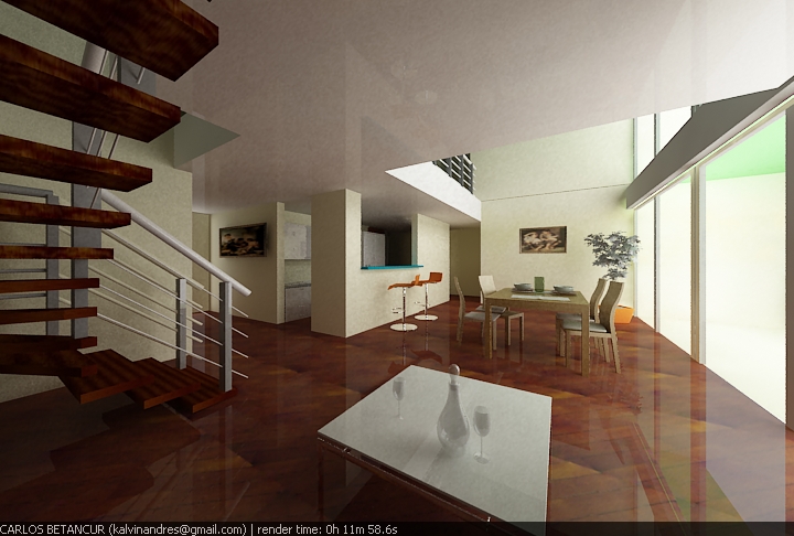

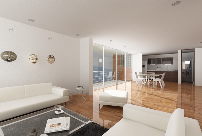

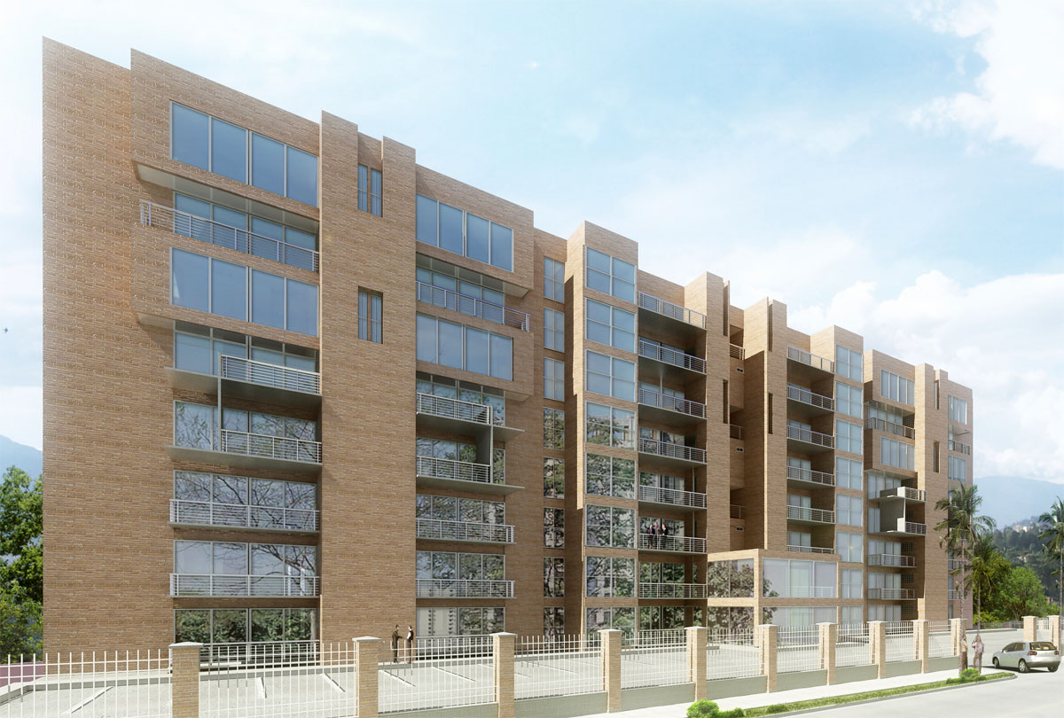

    Así quedo la fachada de mi último trabajo, se hizo en 3dsmax 9, mensaje en Adobe Photoshop, y faltan los interiores, espero críticas constructivas y opiniones.

    Solamente mire el primero y el último, parece que la cámara está mal configurada, fíjate en la fachada lado superior izquierdo los ángulos están muy pronunciados, y en la mesa de la habitación, tiene forma de rombo, no sé si es un efecto que quieres mostrar, en cuanto al reflejo de los árboles en los ventanales de la fachada, los veo muy irreales e imposibles, mi humilde opinión. Saludos.

    Gracias, me es muy útil esas opiniones, dime que harías para encajar bien la cámara? Que podría utilizar?

    Wow, la primera es bastante impresionante lo que no me gusta es tanta perfección de la reflexión de los cristales como que se ve rara, en cualquier parte por más que acomoden los cristales en la misma dirección se ven como que chuecos y le reflexión se ve distorsionada.
    Mira la imagen como, aunque están juntos los espejos el reflejos se desfasa.

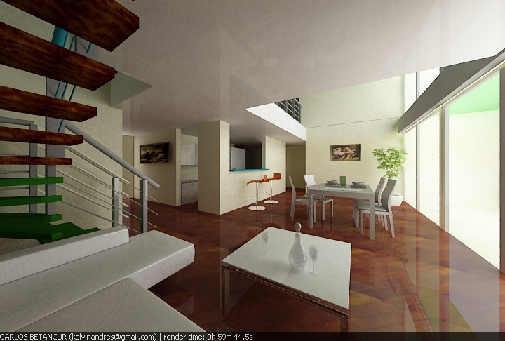

    Ahí le puse un sofá.

    Para corregir el ángulo, seleccione la cámara clip derecho, en el menú qua en tools 1, apply Camera correction modifier, y le aplicaras la corrección, como en el caso de la fachada tienes una cámara casi a nivel del suelo, necesitarás más corrección que en el caso de la habitación.

    Se ve bien, me gusta el texturizado de los ladrillos, muy apropiado, en cuanto a los reflejos, corrijame si me equivoco, es un mapa de ambiente, se ve algo extraño ya que si los árboles se reflejan de tal manera es porque se encuentran a menos de 5pregunta del edificio (aparcamiento) y curiosamente hay partes del edificio como las salientes, que no se reflejan (y deberían), en la tercera gráfica la puerta que da al balcón (vidrio) deja pasar una alta cantidad de luz, pero afuera está un poco oscuro, bueno de resto está bien conseguido un pequeño arreglo a la cámara y listo. Saludos.

    Coincido con tu apreciación, si nos fijamos en los ventanales de la planta baja, deberían de estar reflejando el aparcamiento y a lo sumo de la tercera planta en adelante, reflejarse los árboles, lo que daría una idea de que los árboles están alejados del edificio, la palmera que se encuentra enmarcada en la imagen no se refleja por ningún lado, por demás está muy bien, me gustaría que corrigieras los detalles de la cámara y tiraras otro render a ver la mejora, saludos.
