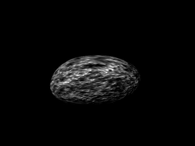

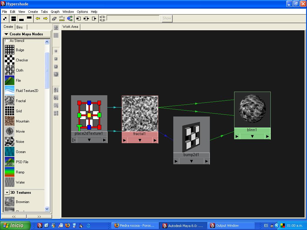

    No conozco ningún deformador que te haga eso automáticamente. Probablemente podrías intentar aplicando un sine y DP wave, pero deberías trabajar en muchos polígonos para crear un efecto convincente. Puedes crear un efecto mucho mejor a partir de los materiales. Aquí te adjunto un Shader que hice yo muy simple, y muy rápido, si lo sigues tocando podrás obtener mejores resultados. El material es un Blinn con un fractal asociado al color, Specular map y Bump map (el mismo fractal). Claro que el color no tiene por qué ser ese, pero la combinación del Specular map y el Bump map, creo yo, le dará más credibilidad al trabajo.
