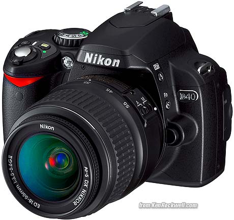

    O. Hola, he estado buscando por todas partes como crear un material que simule el cristal de un lente de una cámara, ese clásico efecto como de colores que posen, en todo caso dejo una fotografía de referencia.
    Estoy usando Vray, encontré por ahí la forma de lograrlo para Mental, pero para Vray nada.
    Alguien tiene idea de cómo se puede lograr?
    Bueno esa es mi duda existencial.

    Puede que este te sirva: photolens by levaleva on Vray-materials, de - Your ultimate Vray material resource.
    Juega con el color de la reflexión y procura que refleje algo (entorno). Saludos.

    Bueno, yo también trabajo con Vray y la forma de lograrlo es sencilla: Seleccionas el lente, vas a editor de material, opacidad 30, especular 200.
    El brillo 65(justo abajo de especular, el difuso en color negro, vas ha map y seleccione Reflex pinchas en nones y asignas el material fallof, el color blanco le asignas el material Vraymat(sin modificar nada) el fallof de tipo Fresnel, te devuelve a map y seleccione refract en donde pinchas y asignas el material Vraymat, cambias de Reflex a refract, después puedes ir viendo como controlar el filtro de color de salida de refract etc, vas midiendo depende cómo te salgan los reders.
