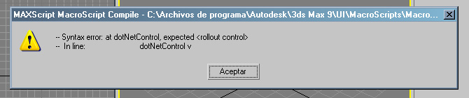

    A mí me tenía que pasar. Este error comenzó a salir en 3dsmax desde que instalé Sony Vegas, el cual me obligó a instalar el Microsoft. Net framework 1.1, conocido también como dotnetfx.
    Trate con desintalar y reinstalar max, pero sigue, desintalé también el framework y aún sigue.
    El error aparece al cargar max y estando dentro de el al desplegar por primera vez la paleta de rendering, además de que desapareció la opción render to texture.
    No se me ocurre más que formatear el disco y empezar todo de nuevo, pero primero quiero ver si alguien aquí sabe solucionar esto.
    Adjunto una imagen del error. Saludos y gracias.

    No se me ocurren muchas cosas aparte de que instales una versión versión más reciente de net framework ¿lo has probado? Instala la 2 a ver qué pasa.

    Gracias por darte el tiempo de responder extraterroide. Pero intenté con eso también y el problema continuó, así que, me vi obligado a formatear.
    Por lo menos ahora el water esta limpio y refrescante. Saludos.
