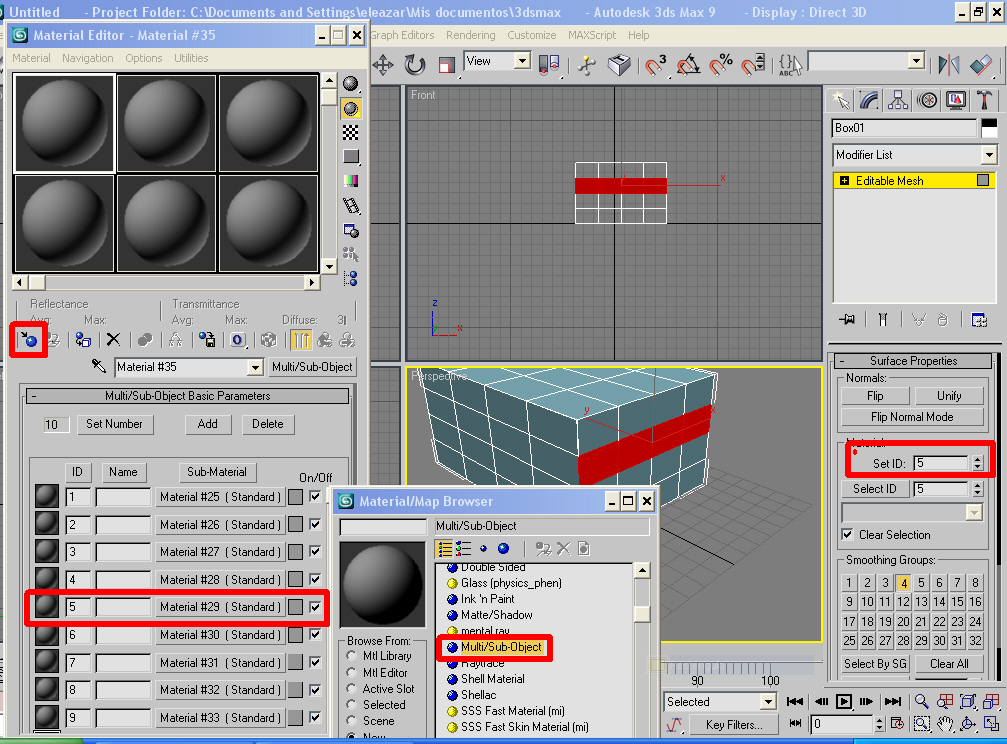

    Como hago para representar un material solamente a un grupo de polígonos? Muchas gracias espero sus respuestas.

    Digamos que tienes un objeto y seleccione un grupo de polígonos para aplicarles un material, primero le asignas un número id a este material, luego en el editor de materiales, clip en get y escoges material multi/sub-oject, y buscas el número que le distes a los polígonos y allí editas el material que le quieres aplicar, estoy suponiendo que trabajas con 3ds Max, en la sección de tutoriales podrás encontrar algo respecto al tema.

    Muchas gracias amigo era lo que estaba buscando. Gracias, David.
