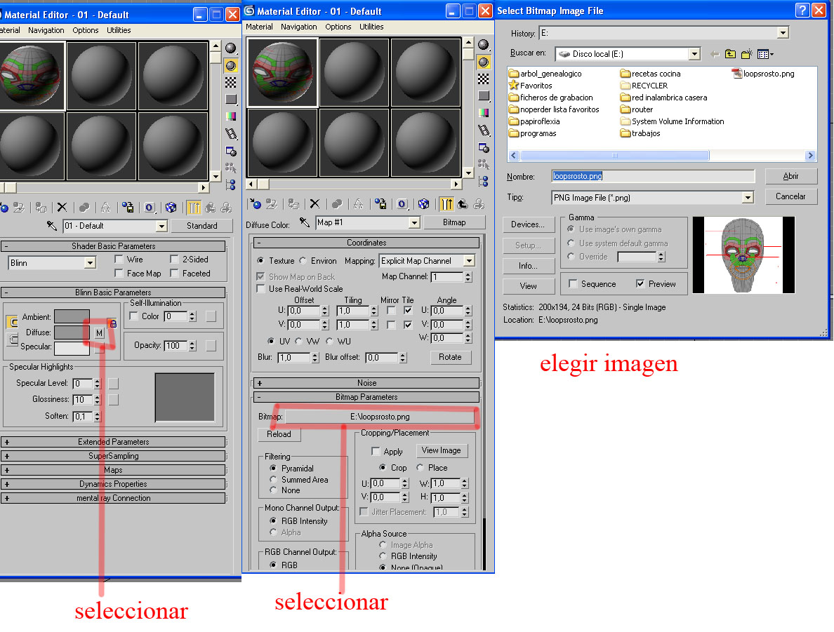

    Para cargar tus imágenes como texturas primero tienes que cargar en el material Diffuse en el botón de al lado después escoges bitmap.
Nombre: nuevo-2.jpg
Visitas: 66
Tamaño: 122.3 KB

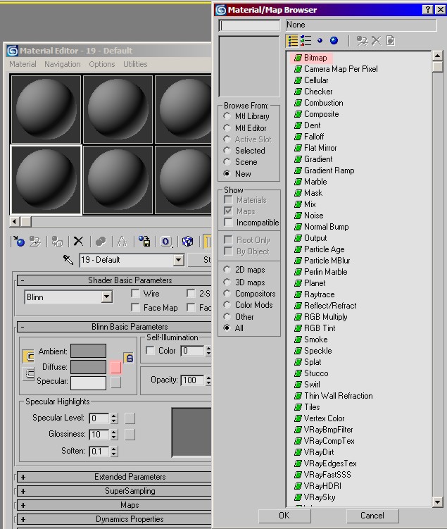

    Gracias loath some: Eso que dices es justamente lo que hago, al apretar el botón que está a la derecha del Diffuse se abre en automático material\map browser con una lista de rectángulos verdes, que se supone son los maps prestablecidos, pero yo quiero usar la textruras arroway archivos (*.jpg) de muy buena resolución que vienen acompañados de mapa Bump y especular. No encuentro la posibilidad de cargarlos.
    May 2002
    2,421
    429
    167
    Necesito aclaracion
    Si es que no hay alguna cosa rara con el material la cosa es asinn.
Nombre: materiales.jpg
Visitas: 93
Tamaño: 287.3 KB
    76
    Necesito aclaracion
    Si que si: Muchas gracias Toni logar. Vaya ruta tan inesperada para cargar otras texturas, está fuera del camino usual que tienen la mayoría de los programas que trabajan con bitmaps. Muchas gracias de nuevo.
