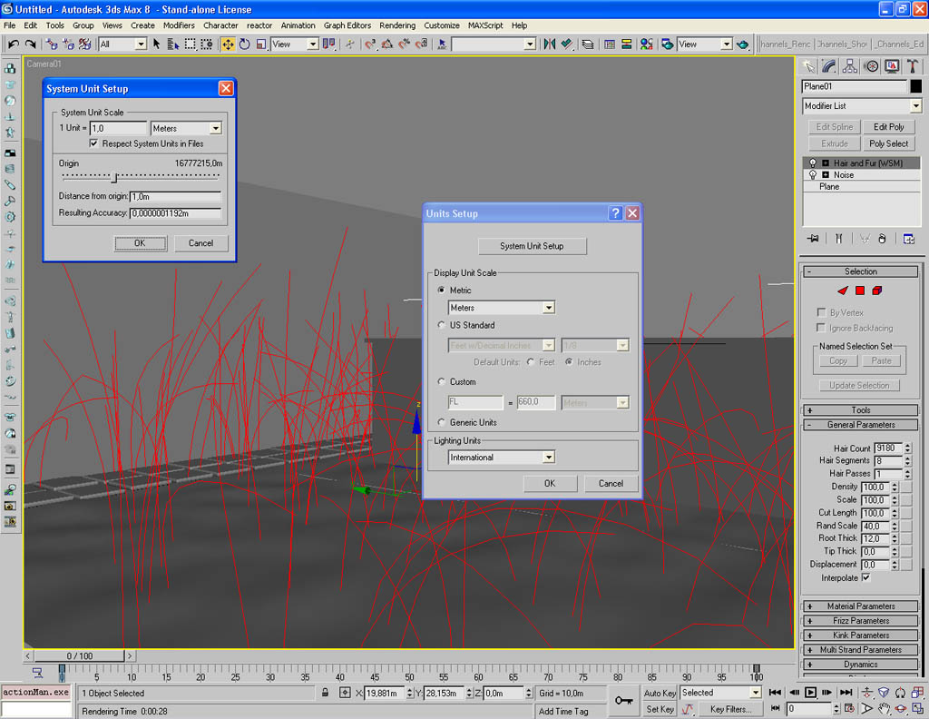

    Hola, tengo un problema con las unidades del 3ds Max, no sé si a ustedes les sucede lo mismo, el problema que tengo es que, al colocar Hair and Fur, AEC, proxys y demás, en un primer momento me aparecen super gigantes, no sé si es que tengo mal configuradas las unidades o si es normal, les paso una imagen para que vean como las tengo seteadas, desde ya muchas gracias.

    No será que la escala de tu plano es el incorrecto, de pronto en algún momento guardaste las preferencias de tu interfaz con un zoom en la grilla. Saludos.

    No estoy trabajando con planos, a lo que me refiero es que, ajusto todo en metros, hago una caja para usar de base a la cual le pongo 5mx5m, bueno hago todo en escala humana y al colocar el Fur, o las AEC o los proxis o mismo una luz directa, parecerían como que son super gigantes.

    Por ejemplo, ustedes cuando quieren trabajar en unidades, digamos en metros, hacen lo mismo que yo? Yo voy a unit setup y en display units setup pongo en metros, después voy a system unit setup y también lo paso preguntaa (por default me aparece en pulgadas).
