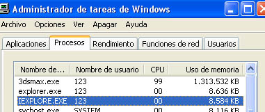

    Así se me acaba de poner ahora mismo antes de darme un error y cerrarseme el programa.

    Seguramente te está llegando a 1,6-1,8 Gb de Ram y se te cuelga, es normal, tienes que optimizar mejor las escenas para que no use tanta Ram, usa las instancias.
    Otra opción es pasarte al Windows 64 lo de reiniciarse al estar minimazado, eso no es normal, tu equipo tiene algún problema, comprueba si tienes drivers actualizados, comprueba en el listado de eventos, que errores se están registrando, posiblemente tengas registrada la causa de esos reinicios.
