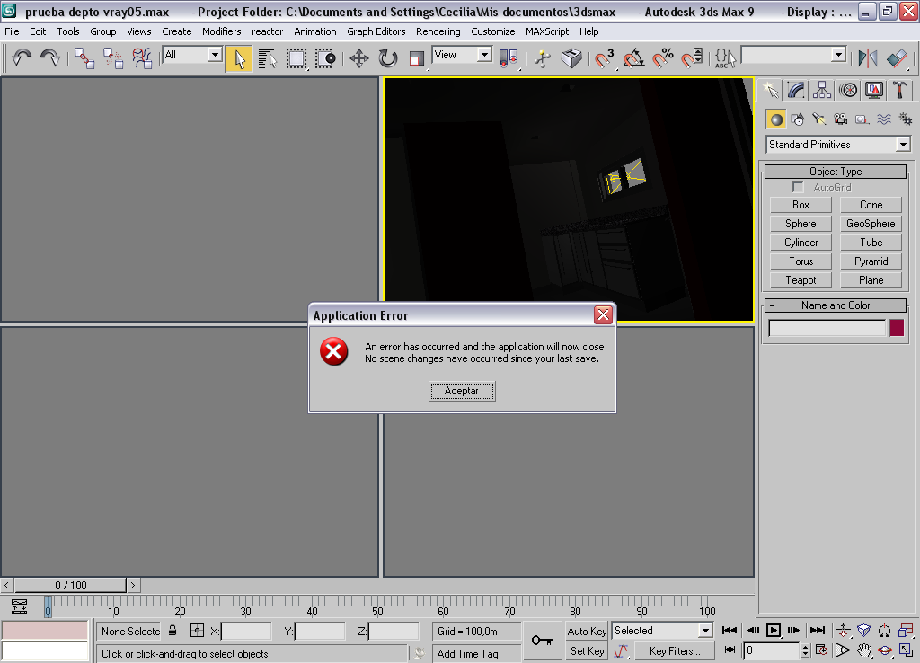

    Hola gente, de 3dpoder. Este es mi primer mensaje, tengo un problema que me es difícil solucionar y antes de decidir formatear el PC quise consultarles, quizás alguien pueda ayudarme.
    Tuve que instalar el max9, porque usaba el 3dsMax 8 pero empezó a pedirme activarlo a cada rato entonces me aconsejaron pasar al 9. Hasta ahí todo bien, instalé el Vray 1.5 rc3 para max9 y todo bien. El problema es que cuando abro los archivos realizados previamente en el 8 se cierra el programa y me aparece una ventana diciendo que hubo un error.
    Yo sé que si formateo y vuelvo a instalar el 3dsMax 8 solucionó el problema, pero antes quisiera agotar todas las posibilidades.
    Les agradezco de antemano, ojalá algún experto pueda ayudarme, y pronto espero empezar a escribir y partipar aportando todo lo que pueda. Saludos.

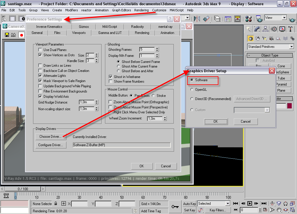

    Max9: se cierra al abrir escenas hechas en 3ds Max 8
    Bueno amigos 3dpoder, sinceramente me han desilusionado, es que estoy mal acostumbrada a que en otros foros siempre me contestan más rápido y encuentro soluciones y si no, la buscamos entre todos.
    Igualmente encontré la solución yo solita y la subo aquí para colaborar con todos aquellos que hayan tenido alguna vez mi problema:
    1) ir a custimize y luego a preferencias.
    2) en la ventana preference settings ir abajo a display/drivers y entrar en choose driver.
    3) allí cambié la opción Direct3D a software.
    Y listo problema resuleto, subo captura de pantalla para que sea más fácil.
    Espero les haya sido de ayuda. Saludos.
    Entonces el problema era la tarjeta de video?
    Hola Álvaro te agradezco por participar. (off-topic) me resulta increíble este foro después de 1 mes recibo una respuesta (off-topic).
    Respondiendo a tu consulta, supongo que, el problema era que no había configurado el programa para mí tarjeta de video, pero sinceramente tenía desconfianza del 3ds Max 9 pues no conozco a nadie que lo use y los pocos que lo probaron tuvieron problemas y me aconsejaron volver al 3dsMax 8 pues ya sabemos que anda todo bien, así que, finalmente formateé el PC y así pude volver al 3dsMax 8 sin más problemas. Saludos.
