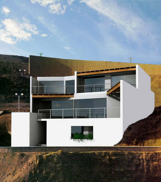

    Hola a todos, soy nuevo aquí, sé que el nivel del foro es bueno y las críticas serán muchas. El modelado está hecho AutoCAD, texturizado y render en 3dsMax 8 con light Tracer. Para la iluminación use: Target Direct con sombras ray trace y skyligth. Ah, y Adobe Photoshop.
    Espero sus comentarios, saludos.

    Hola arobles, bienvenido. La principal crítica es que parece que has lanzado el render dejando el modelo suspendido en el aire. O sea, aunque luego borres el suelo, si no le pones geometría que lo simule la luz no se comporta de forma correcta. La iluminación global tiene que encontrarse el obstáculo y así te iluminara con el degradado correcto esas paredes tan blancas. Saludos.

    Gracias por los comentarios, efectivamente está hecho en el aire, ingenuamente pensé que como lo iba a montar sobre la fotografía no sería necesario modelar el resto, y es algo muy lógico lo que dices, la luz no se comporta como debe ser, el problema es que para modelar ese tipo de terrenos no tengo el nivel suficiente, voy a ver cómo hago y publico otro render siguiendo tus consejos a ver cómo queda. Gracias.

    Pues yo te recomendaría que modelaras el terreno, aunque no lo detalles mucho si es que se te dificulta, pero lo suficiente para que produzca el efecto en la iluminación que te comenta Tintín y después lo borras para integrar el modelo en la fotografía, saludos.

    Es un buen intento amigo se ve bien, aunque, la verdad tu proyecto en si es muy difícil andar modelando, suerte para la rpoxima.

    Ánimo que ya verás que no es demasiado complicado y el render ganara muchísimo. Saludos.

    Intenta modelar el terreno, aunque no quede perfecto, te va ayudar bastante.
