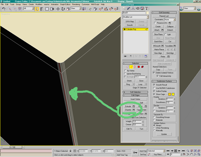

    No sé si lo decías en serio, pero por si acaso. Solo tienes que hacer tantos chamfer como te haga falta.
