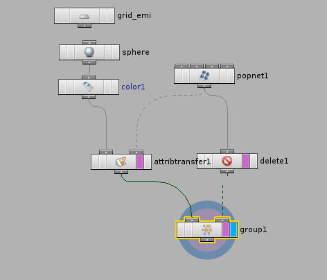

    Houdini 2ª actividad de Houdini pintar una bola
    Un poco más de partículas y geometría. Esta vez se trata de pintar una esfera con los colores de las partículas que reboten en ellas. El objetivo es entender las limitaciones de un sistema procedural y la forma de conseguir que algunos atributos sean persistentes.
    Manana pondré una tercera actividad más sencilla. Esta vez quería poner algo que hiciera pensar un poco a Miguel. .
    Iré dando pistas y contestando preguntas.

    Qué bueno. Aquí entran un Rand color y transferir el particle color al vertex color del objeto cuando colisiona a modo de slide.
    Bueno, a ver cómo lo hago, gracias.

    Primera prueba. Lo fácil ya está hecho, ahora a conseguir dos cosas:
    - Que el color no se borre cuando la partícula se va.
    - Editado : que si el vértice ya ha cogido el color de una partícula, lo mantenga y no coja el de otra. .
    Aquí está. Va, que lo conseguís.

    - Que si el vértice ya tiene un color distinto al que tenía antes de que tocara cualquier partícula, éste no cambie.
    Eso debería ser así? ¿no edbería cambiar cuando le toque una partícula sea del color que sea el vértice anteriormente?
    En el ejemplo de Slime, una vez la esfera coge un color, aunque impacten nuevas partículas, no cambia. Creo que lo he cogido por el camino que no es, sigo investigando.
    Miguel, en tu ejemplo la esfera coge colores de partículas nuevas, aunque ya tenga color de antiguas. Pero también mola.
    Edito: el vértice debe mantener el color de la primera partícula que chocó con él.
    Tiene que ir sumando el color al vértice de la esfera. Llevo ya un buen rato investigando sobre los nodos que hay que utilizar.
