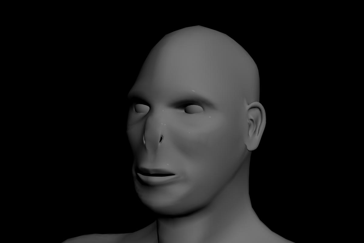

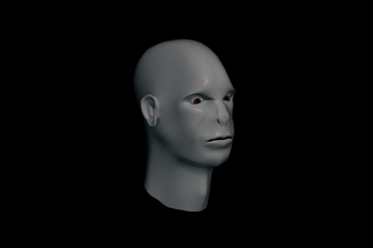

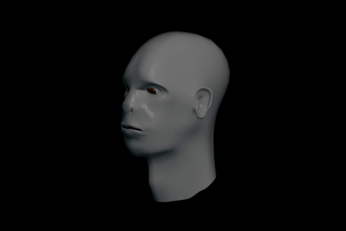

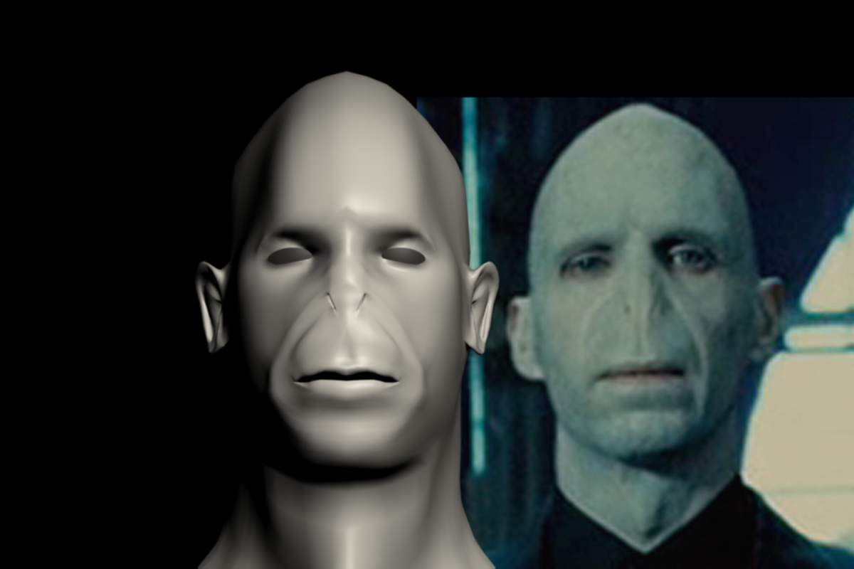

    Hola de nuevo amigos. Espero que me hayáis echado de menos, aunque solo sea un poco. Pues nada, como siempre necesito algunos consejos. Estoy intentando modelar la cabeza de lord Voldemort, pero no consigo que se me parezca mínimamente al personaje.
    A ver si me podéis echar un cable dándome sugerencias anatómicas y todo eso. Saludos a todos de nuevo.

    Yo también tuve liado con el tema, cuando tenga tiempo me volveré a meter en ello, te recomiendo que en vez de coger a Voldemort pilla referencias del actor y después desde allí hacer la cara de voldi.

    Ok. Me mirare las referencias del actor y luego procederemos, a ver qué sale. Gracias por la sugerencia.

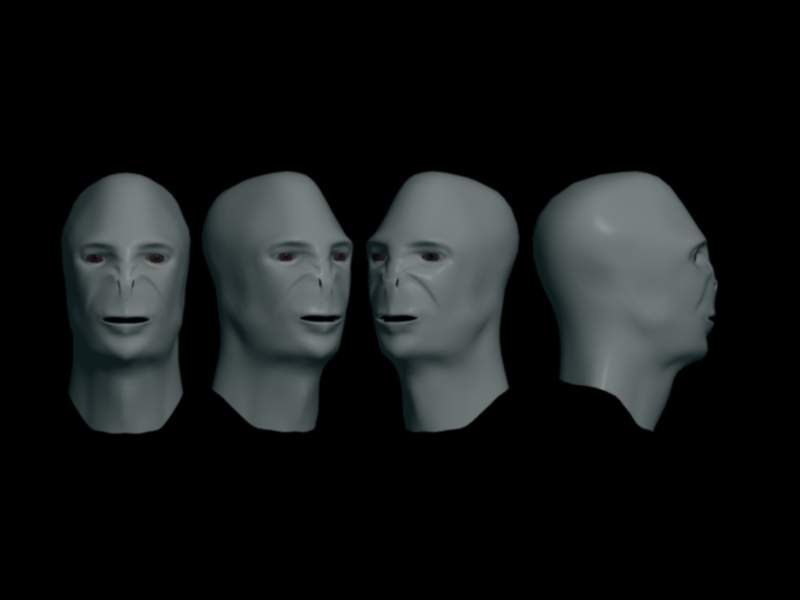

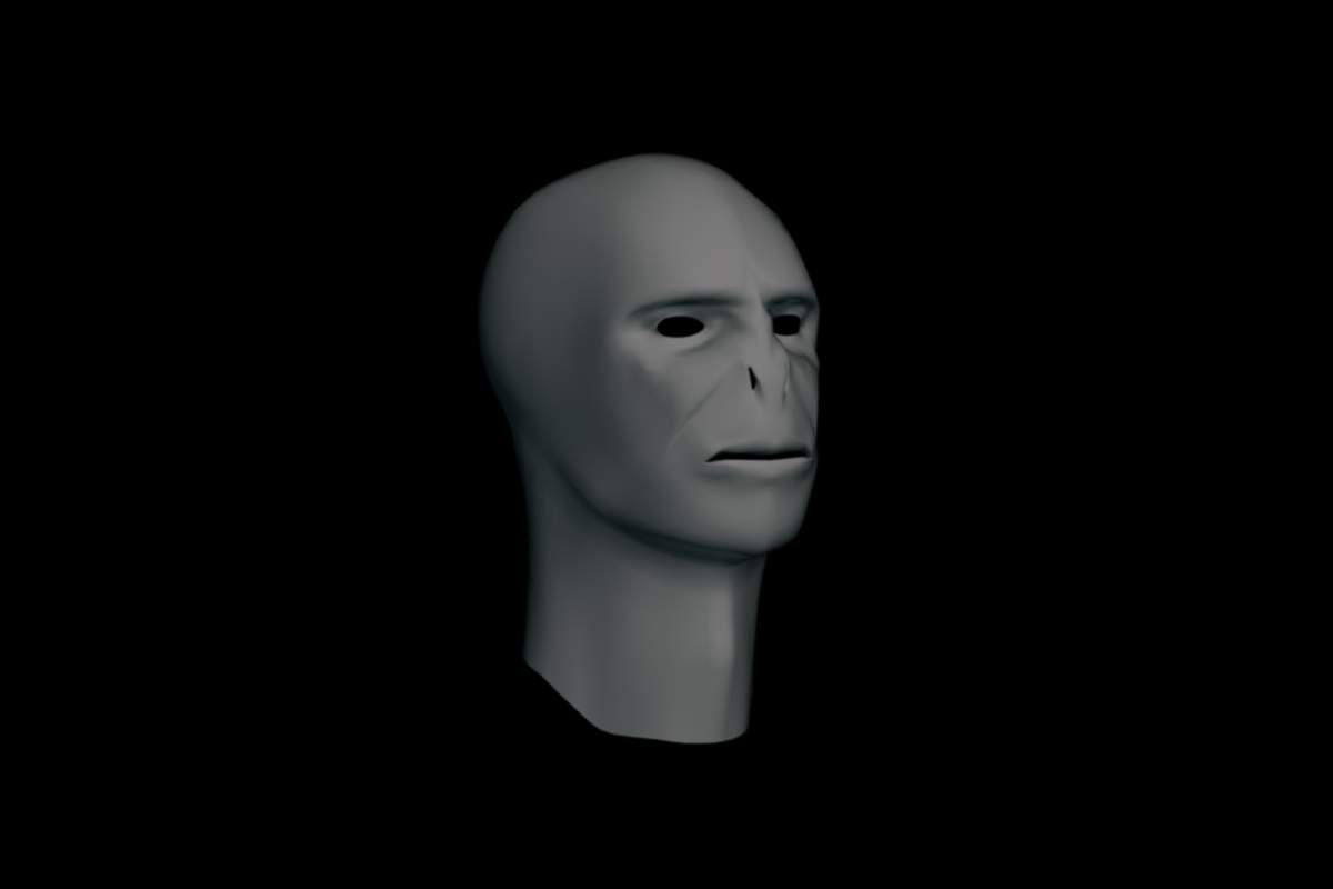

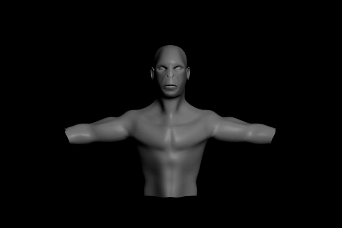

    Dejo un pequeño avance, a ver qué os parece. Saludos.

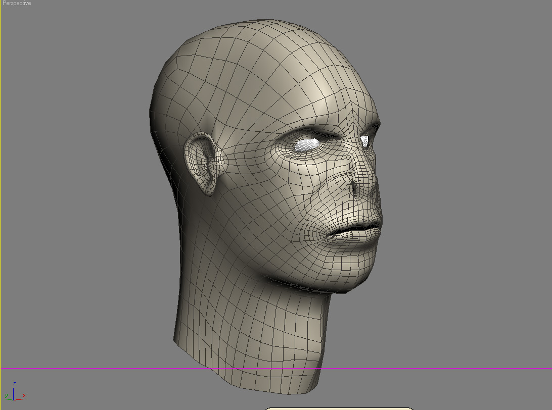

    Si pones la Maya se te podrá ayudar mejor. Tienes demasiado sacado: Musculo orbicular de los labios y hundido la borla de la barba el músculo elevador del labio superior y el cigomático mayor demasiado marcado y tirante estos nombre de músculos si los buscas, te saldrán las zonas en concreto y su configuración muscular yo te recomiendo y es lo que hago que ants de ponerle expresión facial, con los rasgos muy marcados, es un poco plano solo definendo los músculos principales de la cabeza, que son los Edge Loops principales los músculos orbiculares de los labios y de los párpados después elevadores de los labios superirores que serían los Edge que van desde el ojo al labio que están cerca de la nariz la nariz no intentes al principio realizarla detalladamente crea primero volumen.
    Bueno ya iré pasando y si puedo y pones la Maya te la dibujo los nombre y como seria. Adios. Yoda Star Wars XSI Mudbox - Foros 3dpoder..

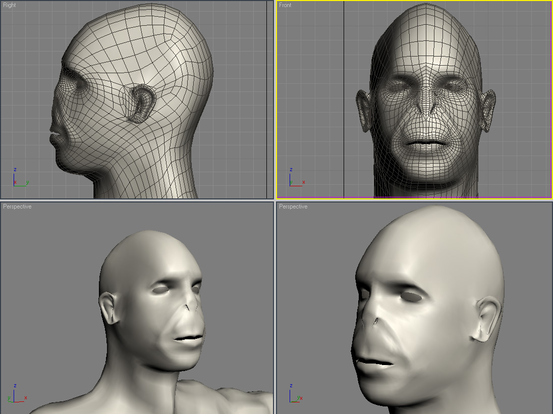

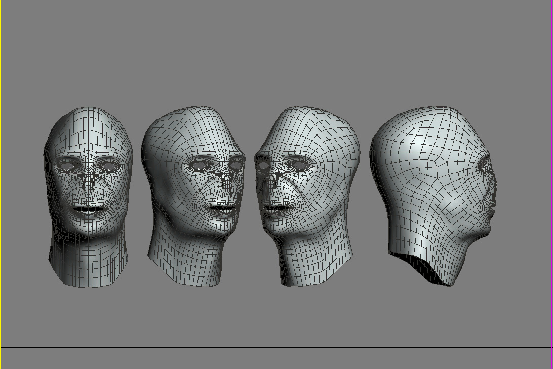

    Hey brushzero, gracias por las explicaciones, te pongo la malla ahora mismo. Saludos.

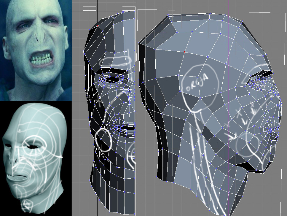

    Bueno más o menos esto: Lo he tenido que hacer rápido y un poco cutroso cualquier duda lo publicas.

    Buske una nueva imagen de Voldemort la retoke endereze, la acote, y le puse una Maya que hice hace tiempo sobre rasgos faciales y musculatura craneal, podrás apreciar más o menos algunos loops por dónde van échale mucho ojo.
    Animo.
    Dale caña al 3d.

    Muchas gracias por tu magistral ayuda. A ver si consigo algo guapo. Saludos y mil gracias de nuevo.

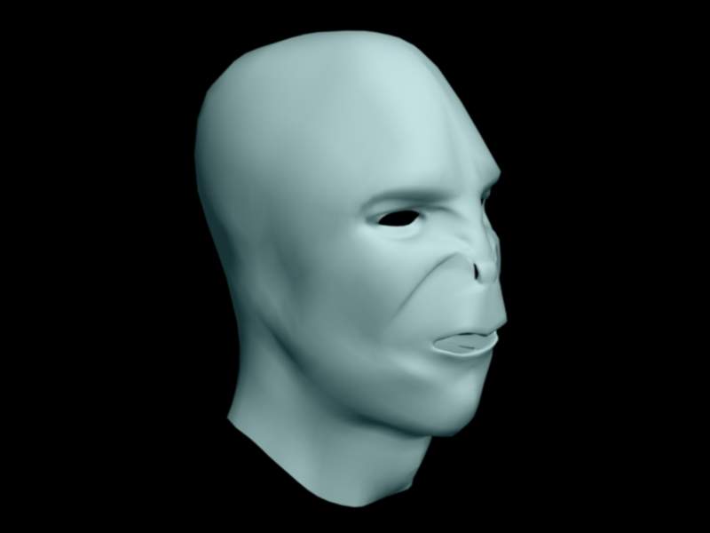

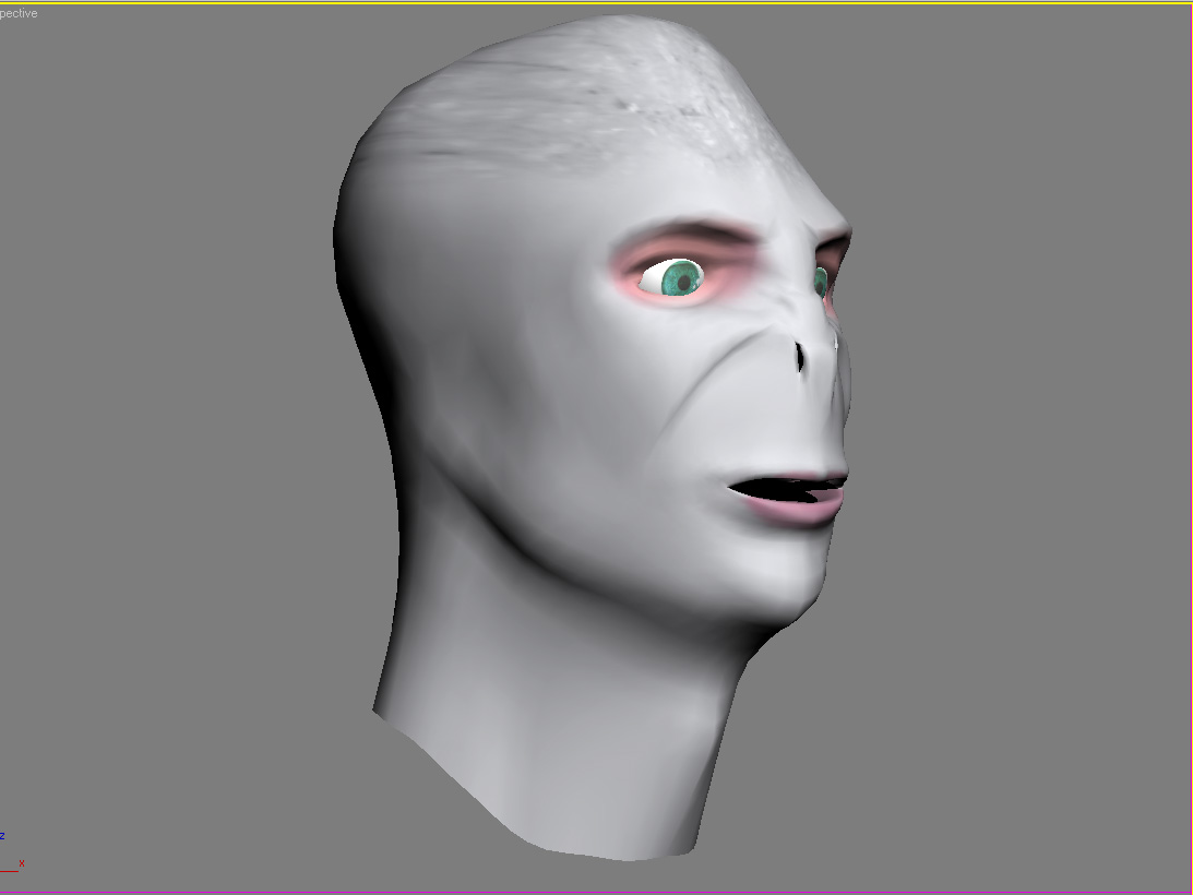

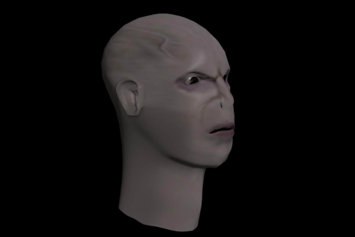

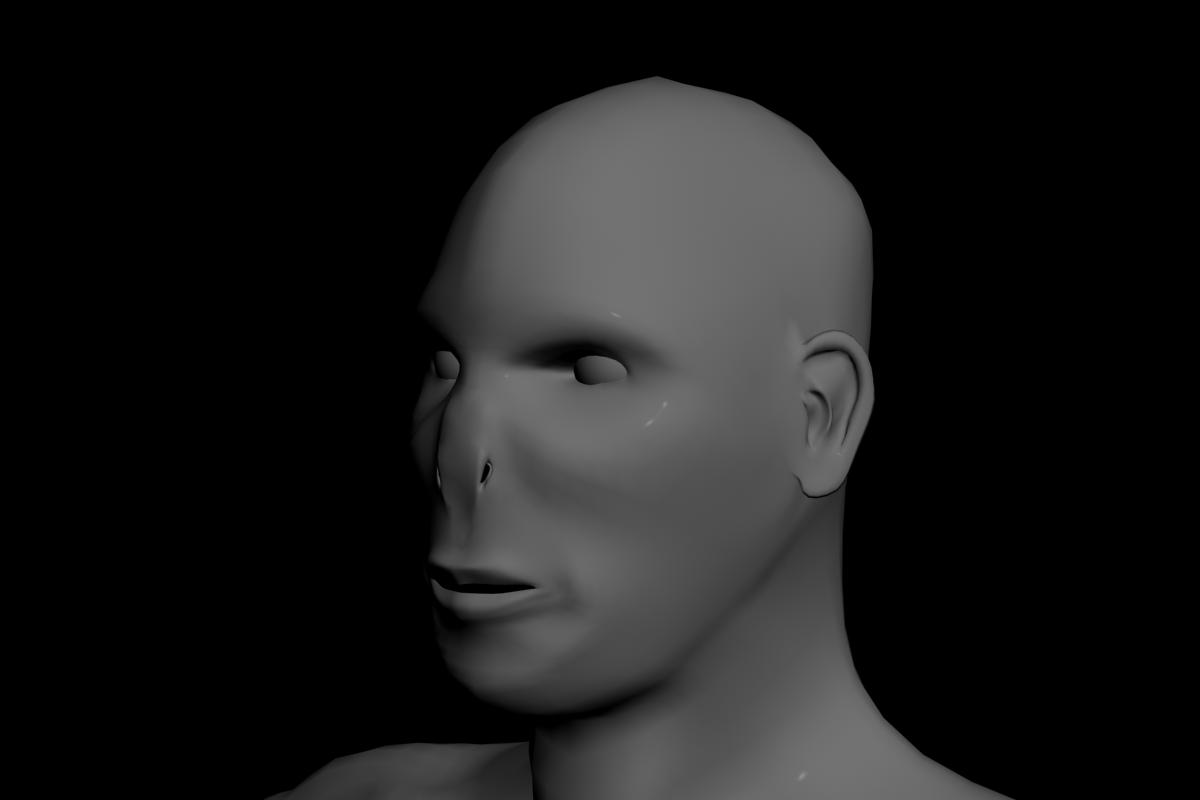

    Hola otra vez. He hecho algunas variaciones en el modelo, pero sigue sin convencerme. Aquí dejo un avance. Le he sacado un poco más la frente, ya que en la película sale bastante agüevado, le he recogido un poco la mandíbula y he sacado un poco el labio superior. Los ojos son un caos, inexpresivos totales, pero no doy para más. Saludos a todos.
